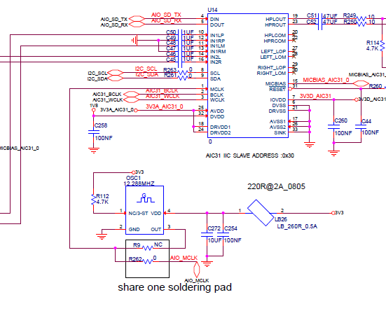

你好,我现在遇到一个问题,在用tlv320aic3101做音频试验中,用mic输入音频信号后,在输出端,只有左声道有声音,右声道没有声音。电路图在附件里

你好:
除了硬件需要检查,也需要看一下你的软件设置里,是否把录音的录音的路径的左右通道都连接了。如果后面还接了DAC,接了line out或者HP的功放,也要看一下这些路径是否都是接通的左右声道。
总的来说就是要依照音频的路径检查。
