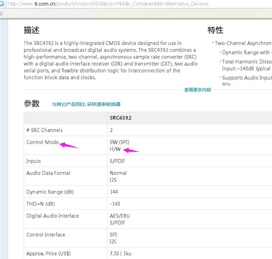

SRC4392芯片支持软件模式和硬件模式,
看了参考设计,还是没弄懂,怎么实现硬件控制,要是有光硬件模式的原理图就好了!
只看SRC4392这部分.
就是工作在下面2个模式对应的2个全硬件原理图:
工作模式1:光纤输出,IIS输出.
工作模式2:IIS输入,升频后,再输出IIS.
你好:
SRC4392支持的是I2C和SPI模式,都需要软件配置,没有纯硬件模式控制模拟啊。
你如果需要简单的sample rate change功能,可以看一下SRC4190,这个芯片支持硬件模式。
