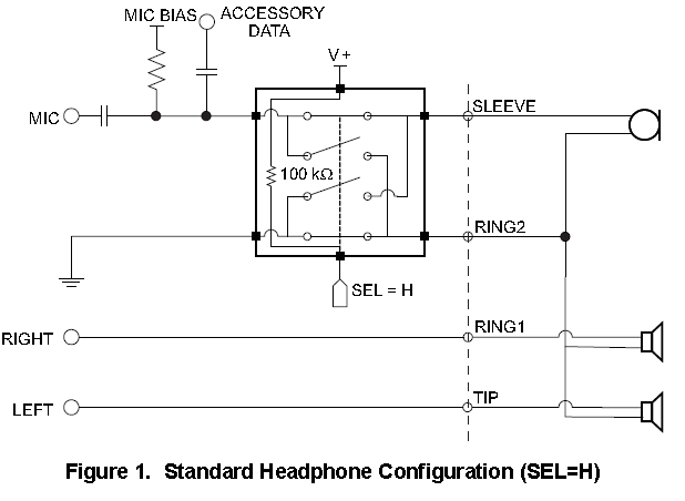

您好,我在用TS3A26746E切换standard、OMTP microphone,请问MTK系统是怎样检测MIC的。
多谢!
  • TS3A26746E 是一款 2 × 2 交叉点开关,此开关被用来在耳机连接器上交替接地及 MIC 连接。 接地开关具有不足 0.1Ω 的超低 R导通以大大降低其上的电压压降,从而可防止耳机接地基准电压意外升高。 该开关状态可通过 SEL 输入进行控制。 当 SEL 为高电平时,GND 被连接至 RING2,而 MIC 被连接至SLEEVE。 当 SEL 为低时,GND 被连接至SLEEVE,而 MIC 则被连接至 RING2。
