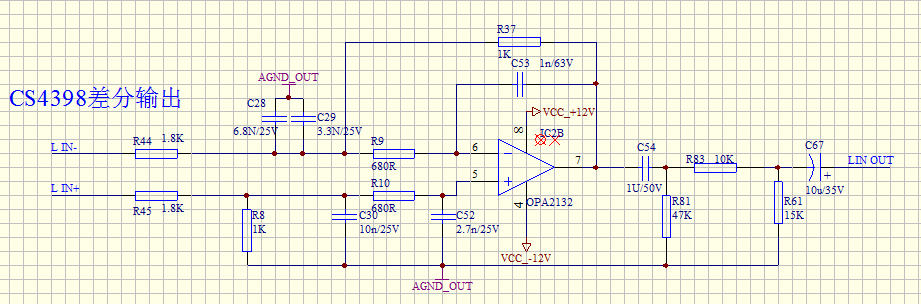

OPA2132容易自激,是不是元件电路有问题。用2134就正常
Other Parts Discussed in Thread: OPA2132
我设计了一个解码电路,使用CS4398解码IC输出差分信号,再通过OPA2604做差分转换的,一直很正常。现在改用OPA2132之后发现很容易自激,在输出端容易产生大约500K的信号。测量直流信号为0.   如果把2132换成2134之后也会正常,没有自激现象。我怀疑是电路或者元件参数有问题。但不知道是什么问题。原来的电路用OPA2604AP是很稳定的,就是换了OPA2132贴片IC后才容易自激。用万用表测量第5脚一定会自激,就算放开表笔依然自激,如果再用表笔碰一下第7脚自激就没了,一碰第5脚又自激。就是这种情况,有时就算不碰他,也会自激。希望大家帮帮忙,帮我分析下。非常感谢!2132我用了几个货源的都一样,排除IC质量问题。2132和2134同为场管输入,好像是2132的增益大些。不知道跟这些有关系吗?
