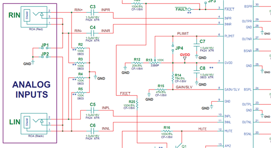

你好,我现在想在设计中使用TPA3130D2,我看手册中说其音源输入范围是-0.3~6.3V,而一般电脑声卡的输出有效值都是0.7V或者更高。你们提供的官方板TPA3130D2EVM的原理图中,信号源都通过电容接在输入端,那信号不是变成+-1V左右的吗,再输入TPA3130D2会不会超出范围啊?
