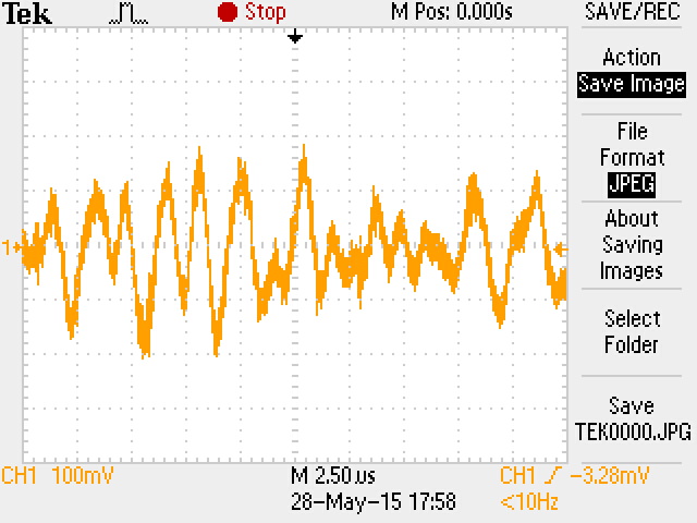

大家好,
我配置3104的信号通路为 I2S输入--->DAC--->HPOUT 。在I2S输入为静音(数据线始终为0)的状态下,初始化配置3104,此时3104的HP输出无大的噪声。当I2S输入一段音频信号,然后重新处于静音状态时,3104的输出出现如附件所示的噪声信号。此噪声信号一直保持。
多次调试寄存器发现,在出现此噪声的状态下,power down DAC,并重新power upDAC,此噪声消失。但从I2S输入音频,此噪声又出现。
欢迎提供解决思路,谢谢!
