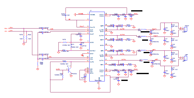

Hi TI的工程师 你好!
我的情况是这样的,TPA3130D2功放芯片在BD模式的时候,增益设置成36dB,输出LC为22uH,0.68uF,扬声器用了一对HiVi的B2S,TPA3130D2的由稳压电源供电24V。
现象是,测试发现,功放芯片实际总输出功率约为 5W,没有达到预期的2X10W。
想问下TI的工程师,1:TPA3130D2 支不支持HiVi的B2S(额定8欧姆,额定10W)扬声器?
                                   2:如果支持,该如何处理才能满足输出功率是2X10W?是否是Plimit设置影响造成?该如何设置plimit?
                                   3:在以上能实现的基础上,如何保证声音的质量?
原理图见附件
