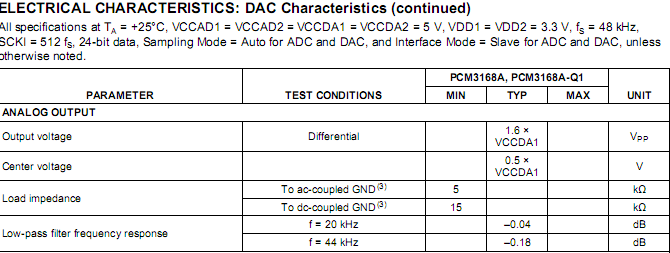

从这个表看, 输出应该就是单端信号.
输出里面第一行写的是差分啊,第二行写的是偏置电压,没有说单端的。
可以单端或差分输入,但是输出是差分的。
现在我使用了下,差分的DA输出我只用1路DA-就行了,配合DACOM一起好像也可以使用,另一端DA+悬空貌似也可以。
