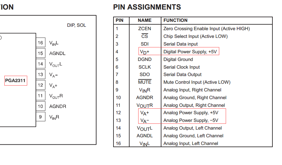

再用PGA2311设计一个音量控制时,VA+(+5V),与VA-(-5V),有的时候电压偏低,第一次以为IC坏了,换了一个还是这样.
后来反复验证发现,上电时由于-5V比+5V慢几十毫秒(此时没有接PGA2311), 接上后,发现-5V延时的时间更长,甚至-5V拉低成-(3-4)V,然后一直这样,IC会发热;
电源的设计是这样: 三节锂电池(10-12.6V), 第 一路通过LM7805-TO220,提供+5V给VA+;   第二路 通过LM317-TO220 ,提供5V给VD+; 第三路通过隔离模块,提供出隔离+12V,然后通过LM7805-TO220,得到+5V,然后把+5V与前面两路的地线连在一起,形成-5V提供给VA-;
难道这三路电源上电,有严格的时序要求吗,为什么-5V,容易出现导致IC发热不能正常工作,如何避免这个问题的出现,还请TI的技术,给点指导意见,谢谢!
