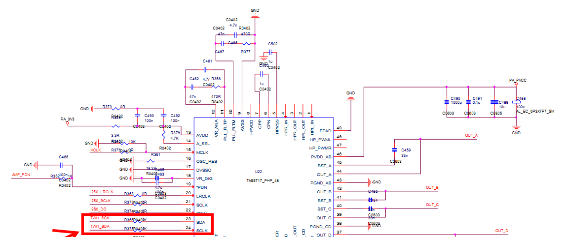

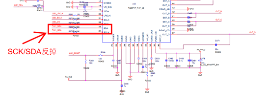

驱动在调试tas5717的时候, 0X02寄存器报错 02,对比Datasheet,说这个是过压,过热,过流,或者欠压造成的,但测试电压都正常。
并且芯片初始化的时候正常,等系统起来以后,读0x02寄存器就会得到02这个值。
请教是什么原因导致的?
