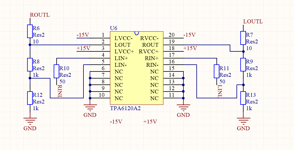

TPA6120A2静态输出有13v直流
电路是手册上的2倍放大
供电是7815和7915
吧输入信号对地接1k电阻电压会降到160mv
输入信号后输出的直流消失
