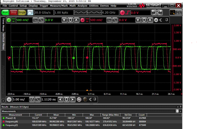

Phenomenon:
1) configure Lock-Detect Window (Register 7 Bits [1:0] and Register 9 Bits [7:6]) to reserved status, PLL_lock pin is high, but pll output clk and reference clk phase don't have fixed phase offset.
2) configure Lock-Detect Window (Register 7 Bits [1:0] and Register 9 Bits [7:6]) to other phase offset value, PLL_lock pin is low.
3) although PLL lock is failed, but output clk frequency is correct and has good performance, but has unstable phase, as shown in fig 2.
4) read 0x0c register value is 0x60009b0c

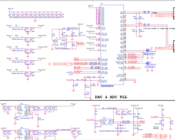

Schematic is shown in fig.1

  •  , 这个问题可以帮忙看看吗,补充一点, CP out pin 上是一个接近0V 的电平,似乎看不到相位调节的过程,我可以做哪些工作进一步确定问题的来源?

         似乎 VCXO 输入上的上拉/下拉电阻可能没有焊接。您能确认是否确实如此吗?
         根据数据手册,VCXO 输入的共模电压至少需要 1V,因此我建议保持这些电阻焊接。
  • Hi Alice,
    嗯嗯,是的,我采用的是AC coupling mode, CDCE72010 应该是支持的,因为72010有内部电压偏置电路和终端电阻,我们也尝试过另外一款VCO, 保持DC coupling mode, 结果还是一样的。
    另外,从测试结果看, VCO 分频出的 output clk 时钟频率是对的, 只是与reference clk 无法完成PFD,从侧面验证VCO 应该也是可以正确接收的。
    可以帮忙请你在你们的评估板上试一下我的这组setting, 看看是否可以正常work?

           我再次查看了您关于 VCO 调谐电压接近 0V 的问题。
          我将环路滤波器连接到一个计算器,使用它们提供的约 60kHz/V 的 Kvco,结果显示对于 1MHz 的相位比较器频率,环路带宽相当窄(67 Hz)。
          您可能需要重新设计环路滤波器,但首先还有一些其他事项可以检查。
          您能否尝试切换 CP_PRE 位,以将调谐电压初始化到 VCC/2?
           您还应在 CP_PRE = 1 时测量 CP 输出的电压,以确认测得的电压接近 VCC/2。
          这可能有助于 PLL 在初始频率误差超出捕获范围的情况下,最初实现锁相。
