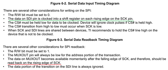

我需要回读寄存器,我是手动单个寄存器读写测试,可以确认写入是没有问题的(例如复位,都是没问题的),然后我将寄存器R0的bit2置为1'b0(即muxout改为回读,写入00_2008),随后再写入80_0000(回读寄存器0),发现muxout还是为锁定指示(常1'b1),像是没切换过去,请问一下是需要其他额外寄存器写入吗?

         对于SPI通讯,只有通过回读正确才能确认写入是正确的。
         上电成功后, 所有寄存器都有默认值(R0默认值0x200C),请问可以正确回读吗?
         根据数据手册7.5.1 Recommended Initial Power-Up Sequence,上电后是否有等待时间,确认FCAL_EN = 1。
