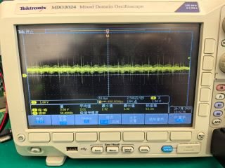

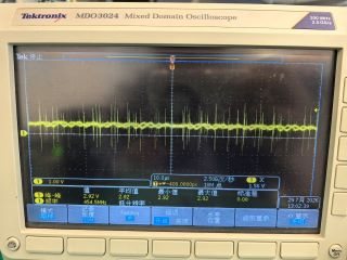

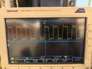

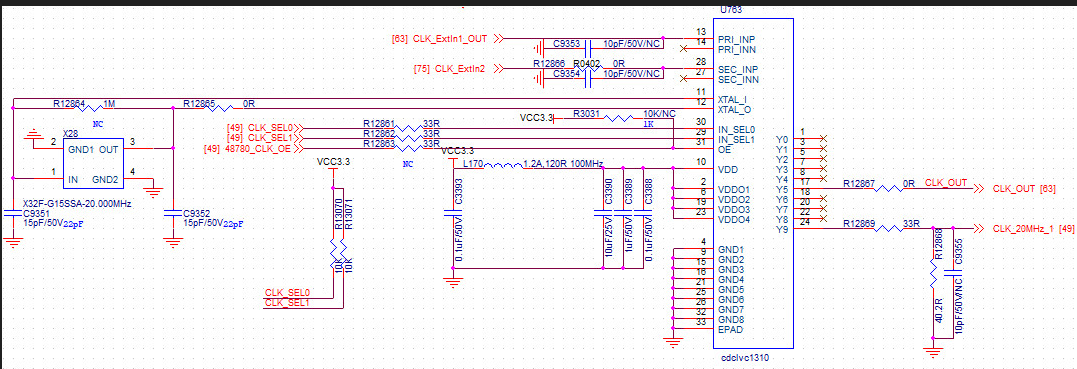

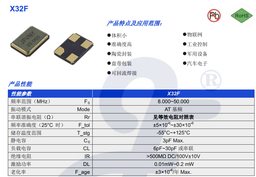

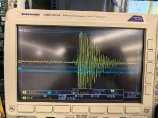

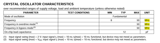

cdclvc1310的11、12脚接20M晶体使用时,晶体无法起振,是什么原因?电路图及晶体规格书见下面的图,晶体的Rr小于等于50欧姆。
你可以看看CDCLVC1310晶振的选型application report,
CrystalOscillatorPerformanceoftheCDCLVC1310
https://www.ti.com/lit/an/scaa119/scaa119.pdf?ts=1785203514906
另外,你也可以看看我们评估版选择的晶振和设计电路,在下面链接文件的末尾有BOM和电路图。
