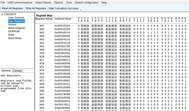

你好,最近某个项目中需要使用到这个CDCE6214-Q1,这个寄存器数量较多,配置略复杂,想请问有没有可参考的驱动代码,c语言版本的,能够方便我们使用MCU的I2C接口去驱动和配置它,可能的话会进行一些动态的配置调整。

您好,很抱歉没有现成的C code可以参考,建议是使用TICSPro软件来帮助进行寄存器配置。软件下载链接如下:
打开GUI之后,将输入输出频率填入之后,软件会自动对一些分频系数以及VCO频率进行设置,在RAW registers这里是寄存器的配置,并且将其保存到EERPOM中,在板子上电时,可以将这些配置自动加载进去,使用起来非常方便。
