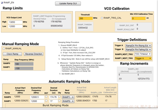

1. 每个斜坡周期的开始使用外部触发模式 Ramp0_NEXT_TRIG=TCO_Timeout; Ramp1_NEXT_TRIG=TrigergerA ,可以正常扫描了,谁知道斜坡初始的初始相位怎样保持一致?

自动扫描模式,ramp0和ramp1配置固定以后,频率就会不断的重复rampo+ramp1的周期,每个周期的起始也就是ramp0的起始,的相位是否一致是固定不变的,还是说 每个重复周期开始时的相位是随机的。
