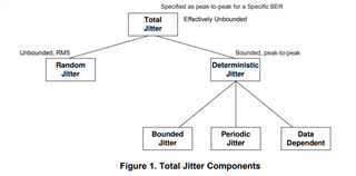

random jitter和total jitter各是什么含义?
您好,
从时钟抖动 ( jitter ) 的来源分析,可以把抖动归纳为两大类:确定性( deterministic )或有界抖动和随机性( random)或无界抖动。总抖动( total jitter)包括两个分量;有界(或确定性)抖动和无界(或随机)抖动。
下面文档--正确理解时钟器件的抖动性能--,希望对您理解抖动有帮助:
https://www.ti.com.cn/cn/lit/an/zhca492/zhca492.pdf
从问题中的表格看到,为什么随机抖动(无界)远远小于总抖动,,例如table 2中,随机抖动<1ps-rms, 但是总抖动20ps-pp, 确定性抖动(有界)这个分量占了主导?
随机抖动和总抖动单位不一样,随机抖动是有效值rms,总抖动是峰峰值pp。RMS 抖动 转换为峰峰值抖动, 对于 10 的负 12 次方 BER, 峰峰值抖动 等于 RMS 抖动的 14.069 倍。这样用典型值0.27ps-rms估算pp值为3.799ps-pp,这样看也是确定性抖动分量占主导。
