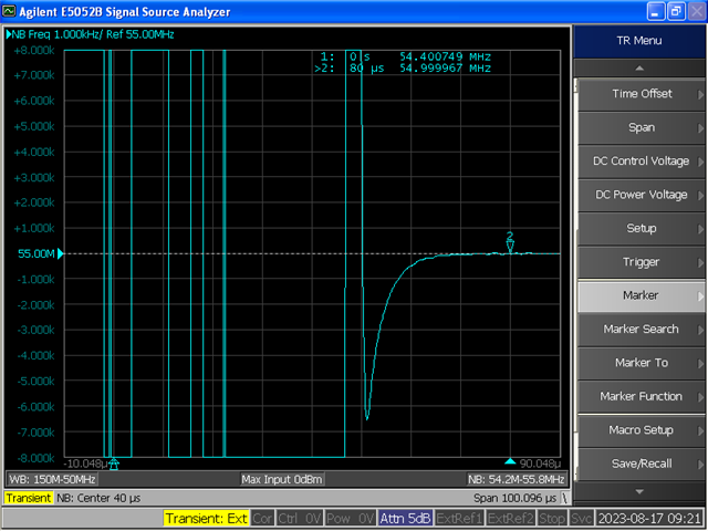

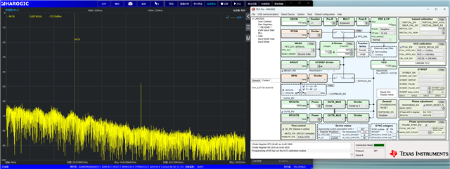

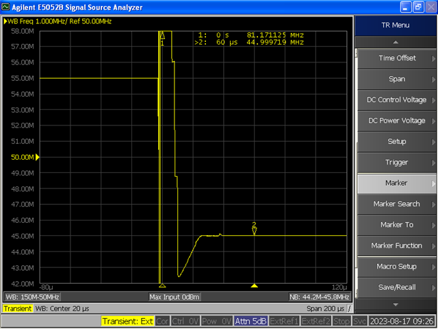

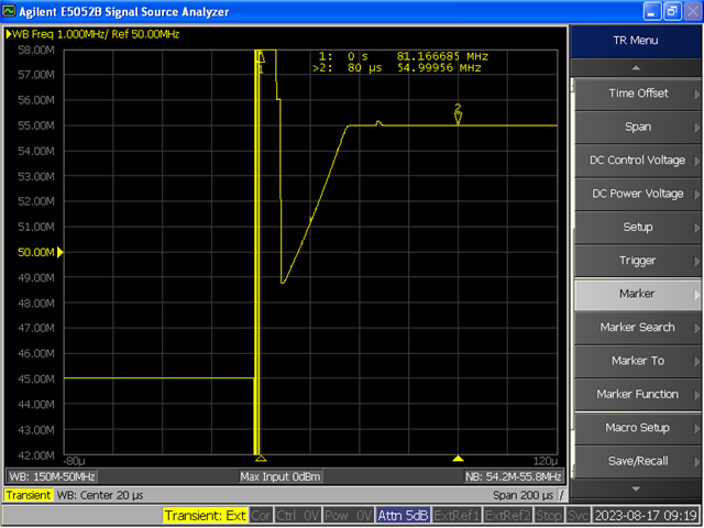

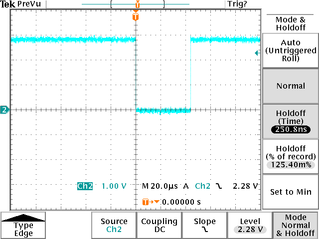

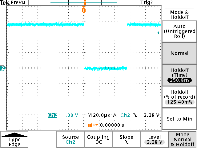

1. 我在这个文档里面看到LMX2820的原始的无辅助校准时间为 153 μs
但是我在TICS Pro中模拟了此过程,测试条件如下,校准时间达到了200us,我又试了45M--55M的跳频时间,校准时间超过了350us
测试方法:只更改图中位置,其他位置不做修改,并且开启了所有的影子寄存器,用示波器抓取TP_LD引脚的低脉冲宽度
请问为什么我的测试结果与文档中描述不符?

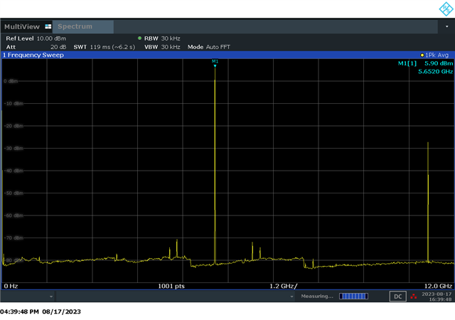

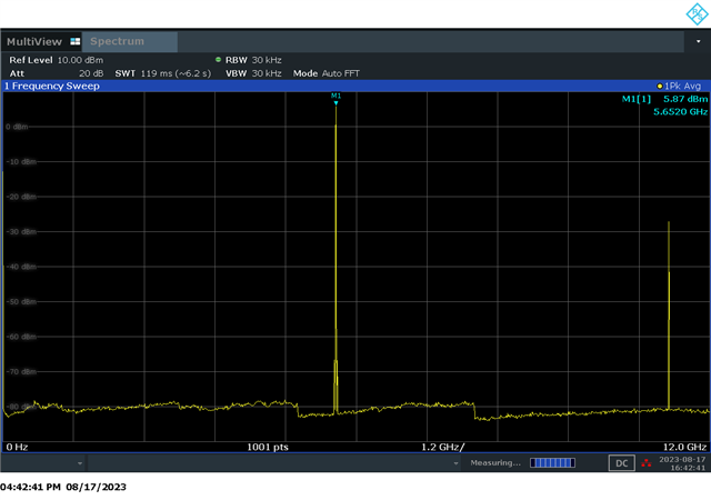

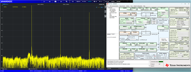

2. 低频时没有信号
1):未使用分频器时:
2):使用分频器后:
在使用divider模式时没有信号出来,我们检查了外围电路的相关电压,电压正常,请问为什么会出现这样的现象呢?
