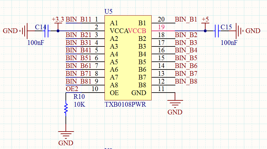

想请教一下,用TXB0108,转换3.3V和5V电平,MCU口接A口,B口输出5V不稳定,有时能输出,有时不能输出。

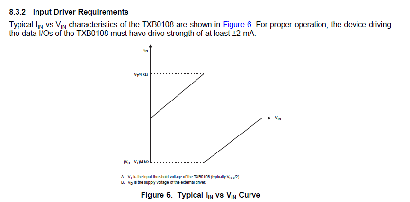

是不是A口的每个数据口都至少要2mA的电流?我使用的单片机没有这么大的输出能力,有没有需要电流小一点的芯片?

  • 检查了,焊接没问题。A口直接用MCU给3.3V,B口用万用表测量,有的口是5V,有的口是2.4V,再测一遍的话原来2.4V的口有可能会变成5V,原来5V的接口有能会变成2.4V,就这样输出不稳定。
    1.想问一下,我的电路结构有没有问题?
    2.我在数据手册上看到这样一句话,是什么意思?不是说驱动A口或B口至少需要2mA的电流么?
  • 单向电平转换如果是3.3V可以采用TTL三态缓冲器件,TXB0108是双向自动识别的器件,所以需要比较大的驱动电流,但是这个电流也只是驱动瞬间的,不需要持续的电流。
  • 电路结构没有问题,OE通过一电阻下拉了,但是要保证当power稳定之后,OE为高电平,加下拉的目的是为了满足上电或掉电瞬间TXB0108处于高阻态。
    如果不需要处于高祖的话,OE可直接拉高到VCCA,因为OE高有效。
  • 如果单片机输出达不到这个电流驱动能力,或者可改用带有方向控制位的电平转换芯片。
