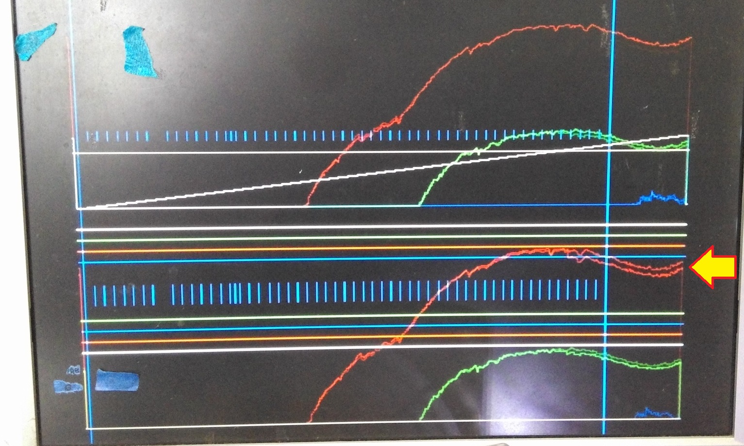

Hi, 各位好:
最近设置LM98620的过程遇到困难,LVDS输出无法兼固「稳定」、「低杂讯」这两个特性。
也许是因为LM9862暂存器设定上的失误,但我找不出问题的关键原因,是否有人能帮忙分析下面的图形是什么情况下造成的?

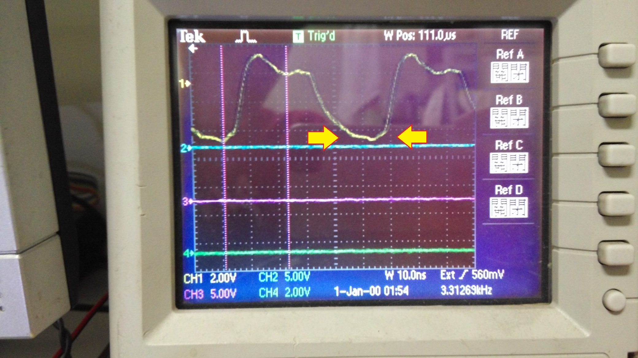

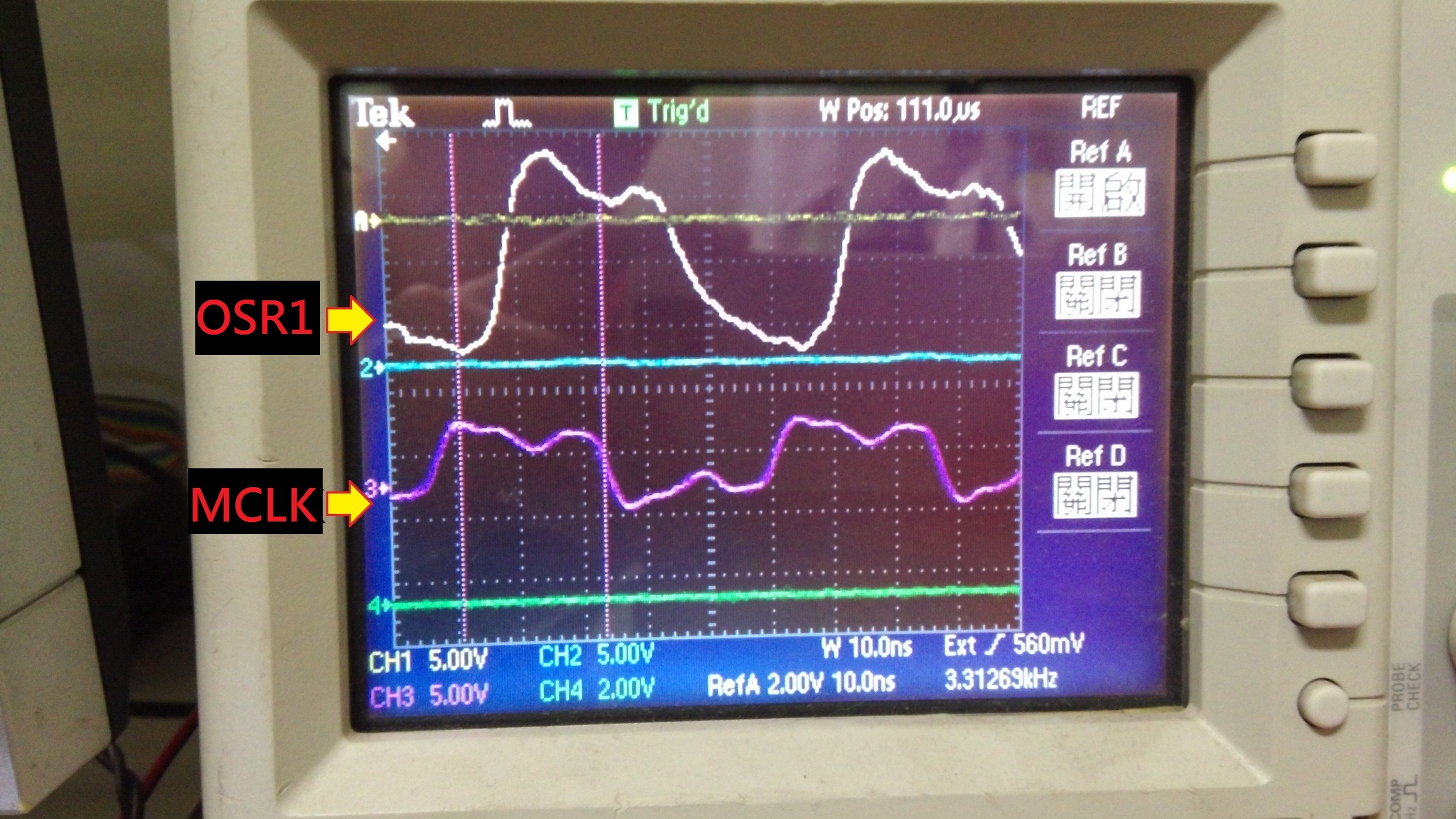

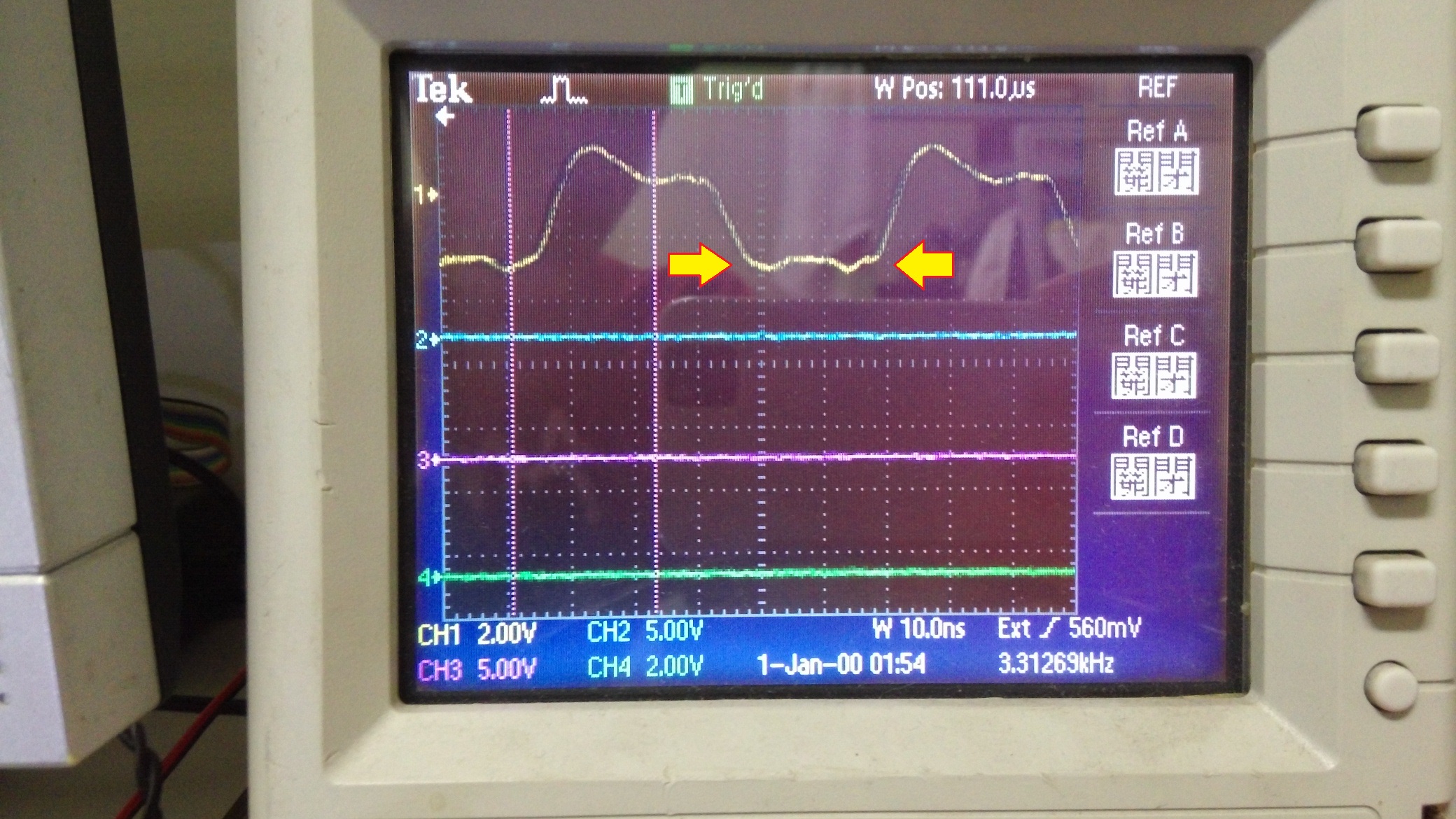

■OSX Inputs
OSR1(and other channels) and MCLK input
OSR1 根据光源由弱到强有相对的反应
所以猜测问题不是出在这。

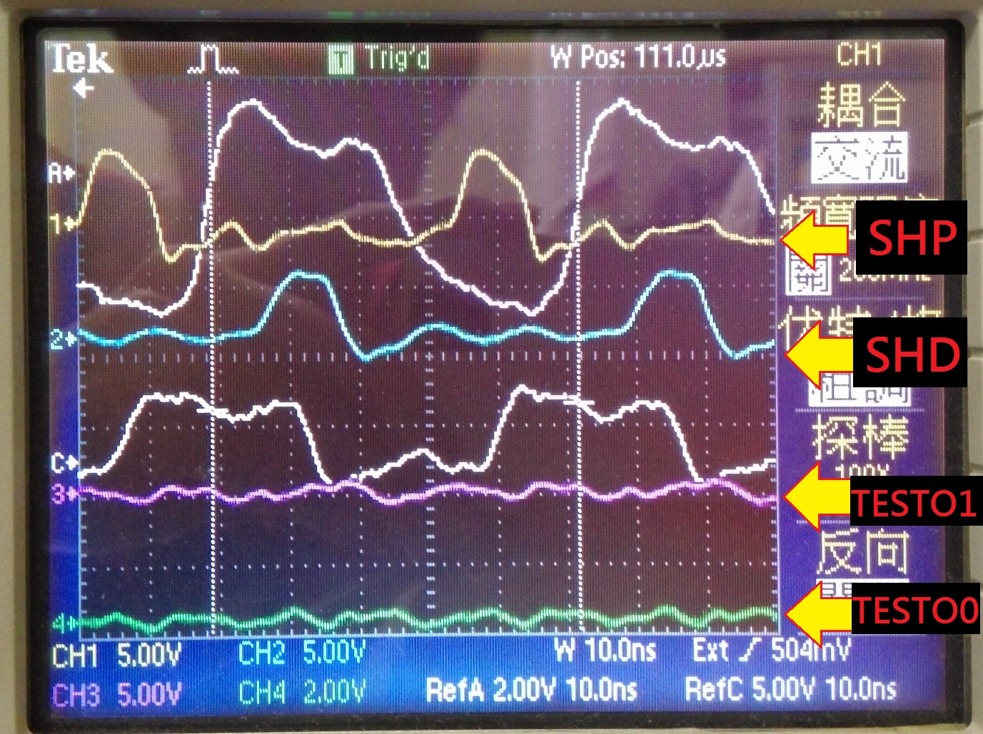

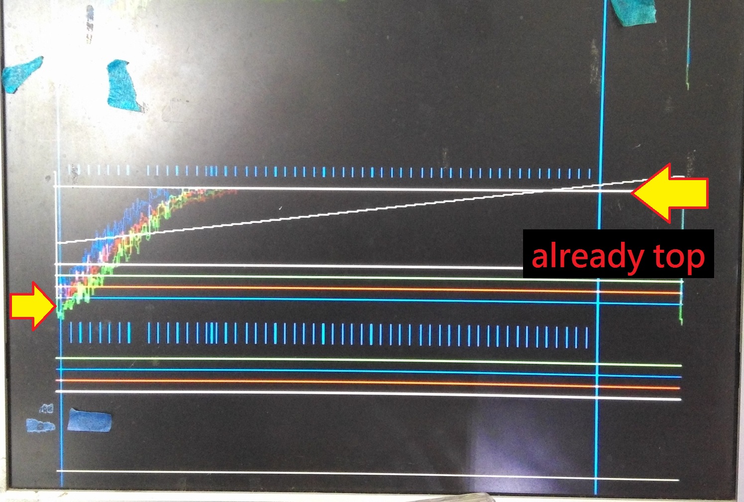

■设定资讯
OSX pixel rate: 20MHz(与MCLK, SHP, SHD, TESTO1, TESTO0相同)
Input Mode: 6-channel(pixel rate MCLK)
Input Timing Mode: CDSb(CDS mode, sampled by SHP and SHD clocks)
Sample Timing Pulses传到 TESTO outputs(0x00[1]=1)
"SHP & AFEPHASE" 传到 "TESTO1"
"SHD & !AFEPHASE" 传到 "TESTO0"
LVDS ouput format: Mode 2a, 5 pair output(0x01[2:1]=01)
■LVDS Outputs情况

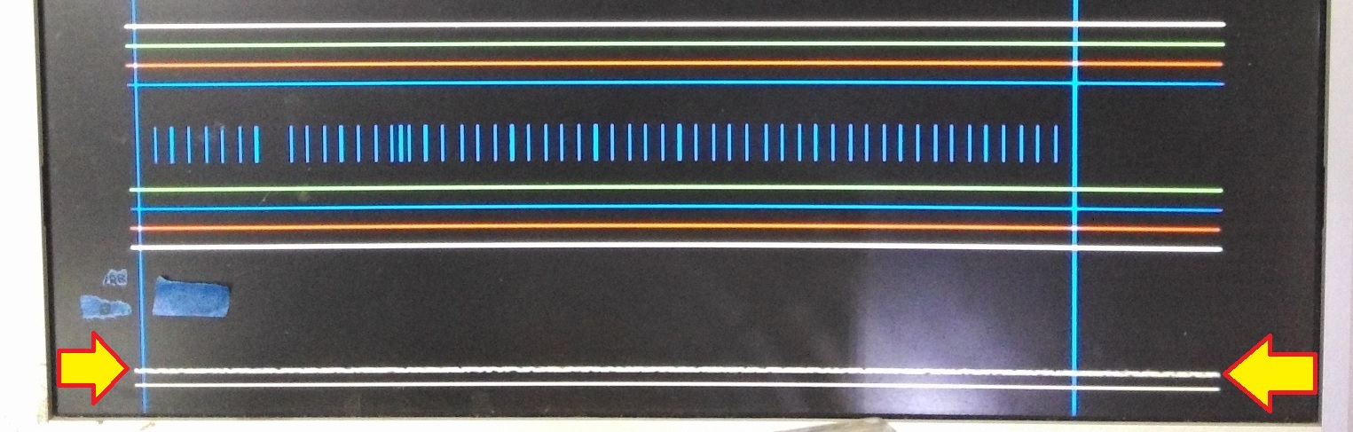

情况A:「稳定」(不晃动),但是「高杂讯
在AFEPHASE(0x02[3:2])=10,并移动move SHP and SHD而得到最佳的状态如下
无光源
弱光源
强光源

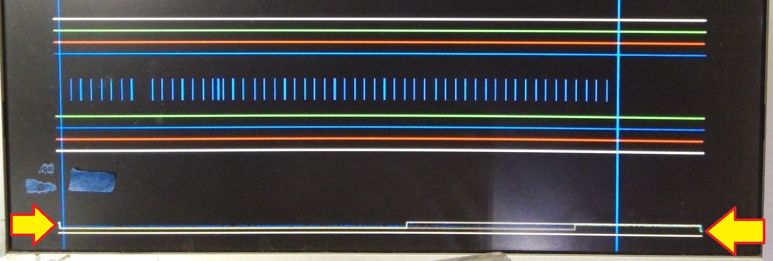

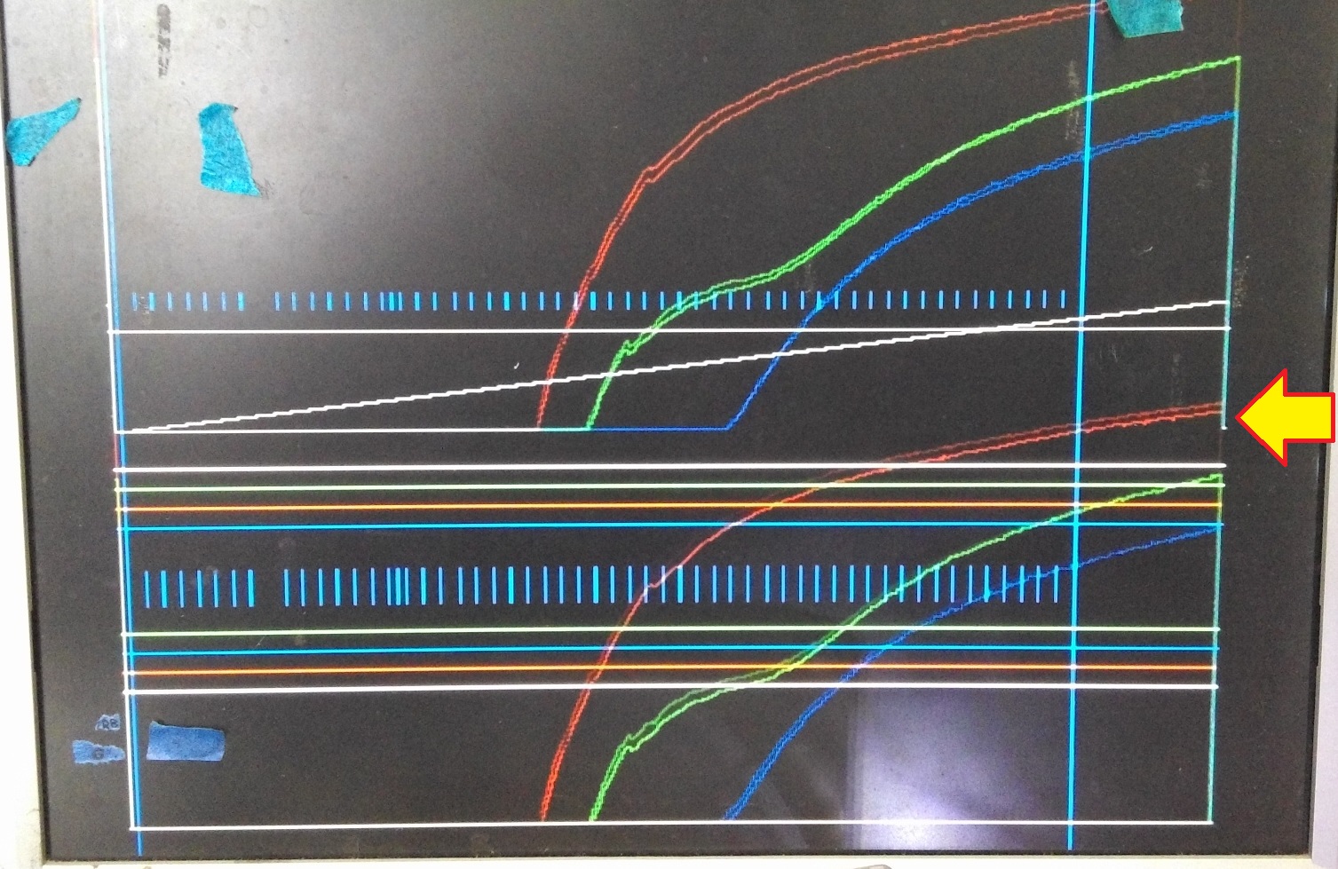

情況B:「低杂讯」,但是「不稳定」(一直晃动)
在At AFEPHASE(0x02[3:2])=10,並移動SHP and SHD而得到最佳的狀態如下
无光源
弱光源
强光源
假如您还想知道更多设定资讯,请留言告诉我。谢谢 :)
