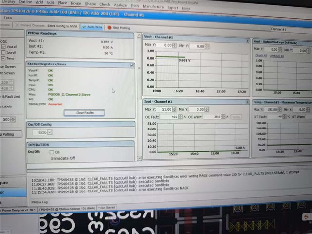

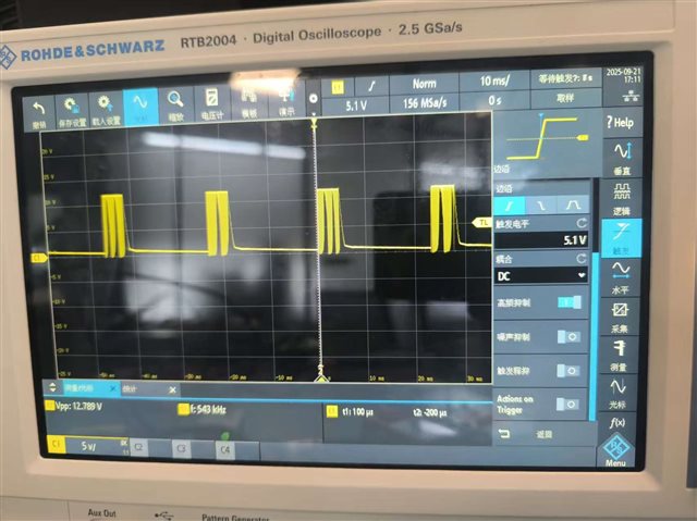

如题,我在使用TPS40428+CSD95378B输出0.9V,60A电流时,发现电流上有个543k的脉冲串。该部分电路使用的TSW14J59EVM评估板上的电源方案。
目前TPS40428使用的是smart control 模式,sig_board_fpga-A_17.pdf
 CSD95378B的输出端(CS1_P),接TPS40428的CS1P
 CSD95378B的最终输出,VSW端,应为0.9V,现在有个543KHz左右的波形串,拉开后波形串中有500kHz的方波(该方波与芯片的工作频率PWM频率相同)
是我有参数没配置对么?还是说器件工作状态不对?
