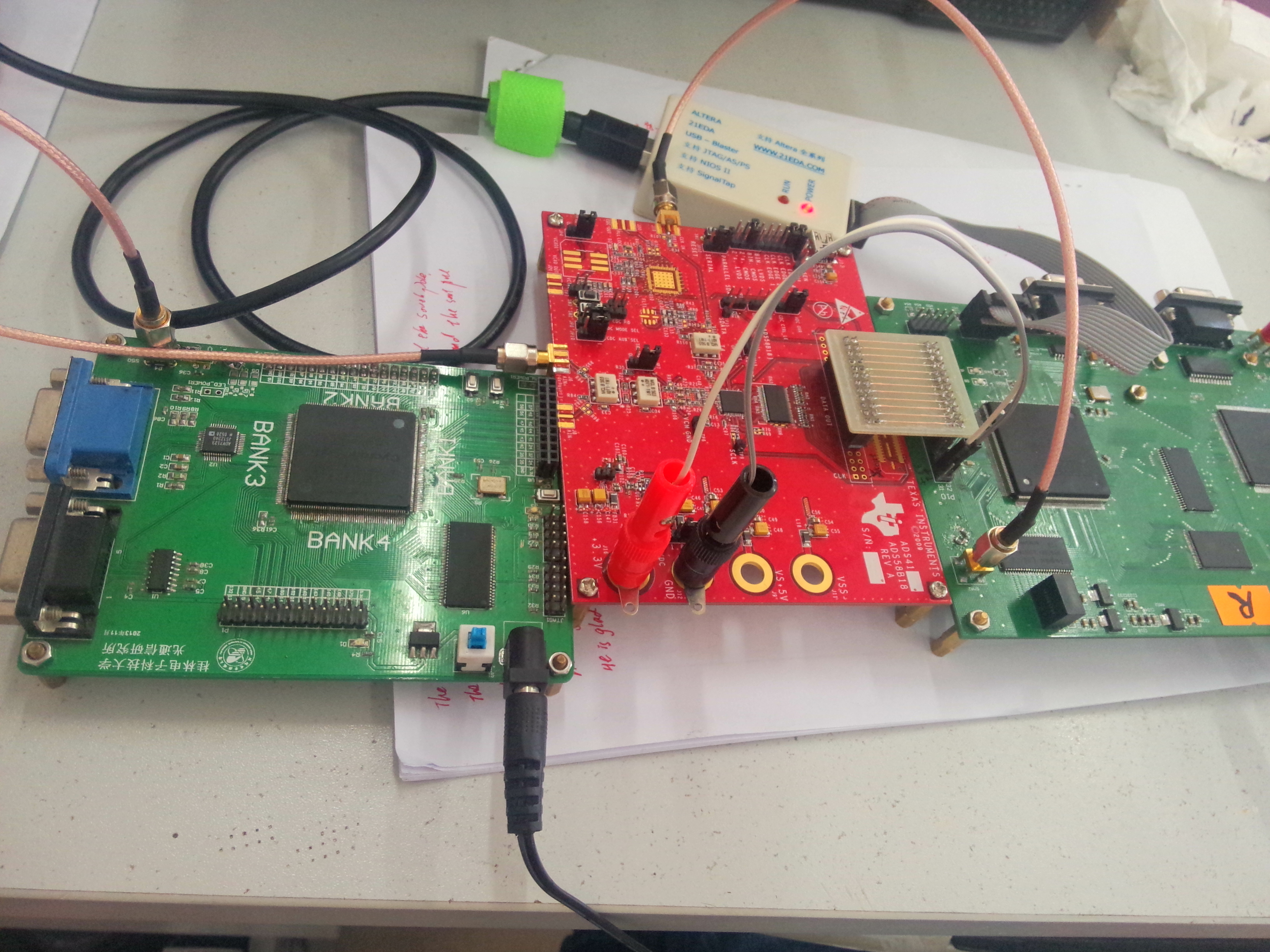

最近用ADS4126采集数据的时候发现,采集到的数据有干扰。采集的信号是脉冲宽度20ns;硬件平台和采集到的波形如下:
请问,上图波形中出现的尖峰可能有哪些原因,该如何解决?

太有规律了
ADS4126的输出数据的采集是FPGA吗?看看这块的程序吧。
4126 发常数,结果是什么样的?
您好:
是的,我这边ADS4126的输出数据是给FPGA的。您说的程序问题,我这边写的测试程序很简单应该不会有什么问题。 另外,您也看到我在AD和FPGA中间加入了一块转接板。如果去掉这块转接板,AD这边的时钟信号(150MHz)和输入的被采样信号(30MHz),12bits的输出信号,用示波器看,质量都挺好。如果接上转接板,上述三个信号都会变差。我FPGA的PCB板上的信号线没做等长。请问,这是阻抗不匹配引起的吗?还是其他原因?
然后再用0x3f,0x40 客户定义的pattern试一试
