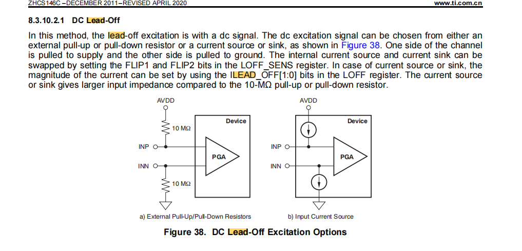

我们在使用ADS1292做两个导联的心电卡,目前使用干电极且无右腿驱动电极,然后在导联脱落检测时候,我们尝试使用50M电阻上拉和下拉(以下简称方案一)、使用22nA电流源上拉和下拉(以下简称方案二),我们发现使用方案一基线漂移比较小,使用方案二基线漂移比较大,请问这个能否帮忙确认原因,谢谢。
