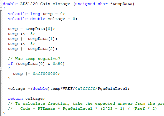

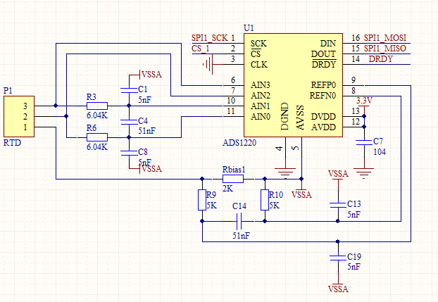

采用如图1 所示的三线法PT100测温,设置ads1220输出10uA的电流源,外部参考电压为40.3mv,采样数据转换成电压的函数如图2所示.正压转换成电压时没问题,负压时转换有错,什么原因呢?还有,怎么会有负压输出呢?
