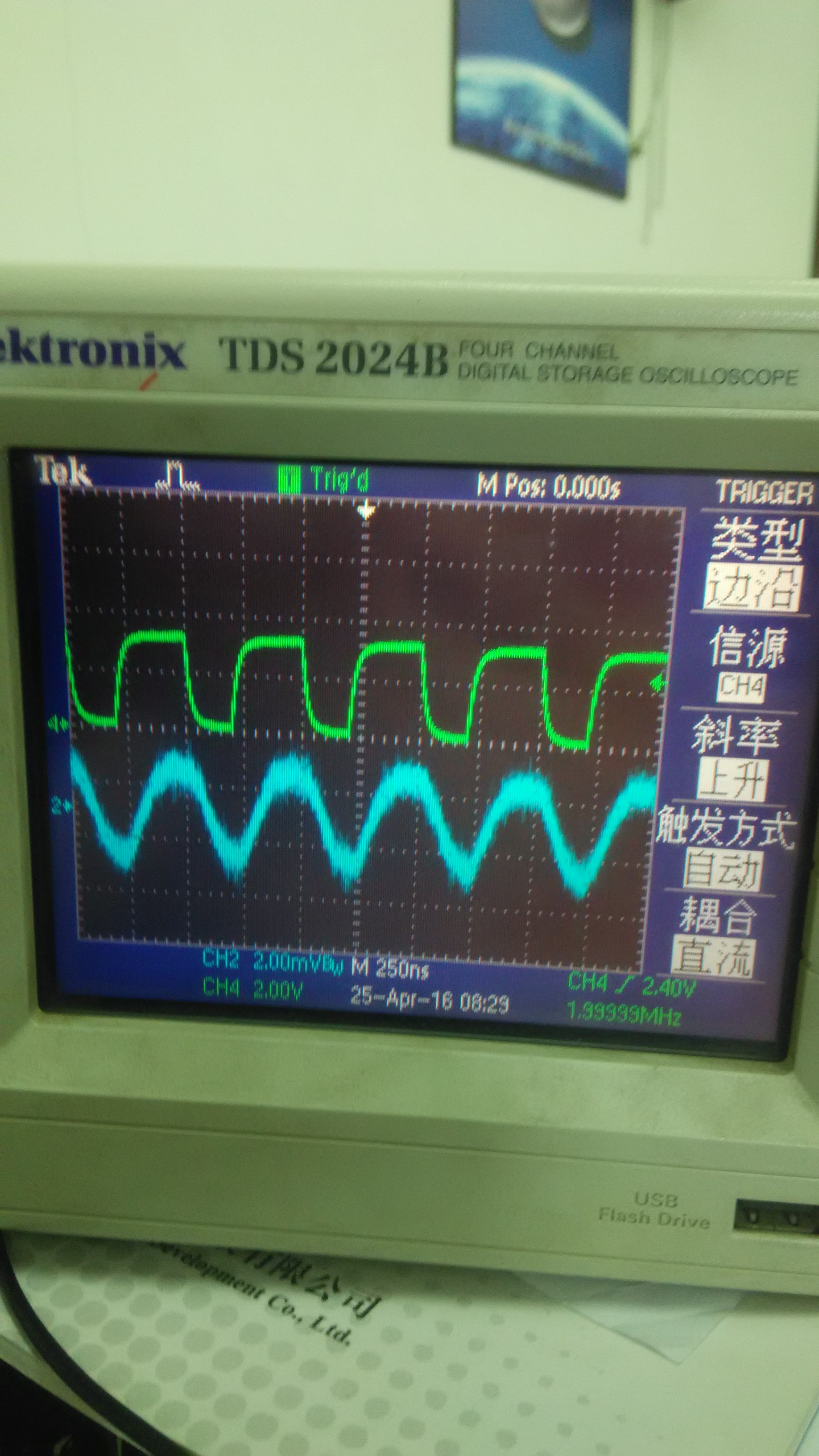

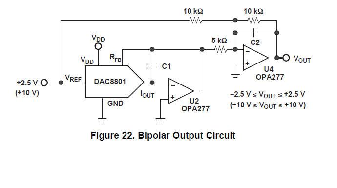

大家好,我现在是用的DAC8801的电路如上图 ,两个电容为10pF,运放选择为AD8610。当输出恒定值是,输出电压有固定频率波形与输出电压叠加,噪声频率为DAC输出电频率,幅度与串行数据线幅度有关系,如下图所示。黄色波形为串行数据线,蓝色为输出电压信号。
信号输出波形会随着串行数据线上的信号变化而变化,不知哪位高人也遇见过类似问题,望指点,谢谢

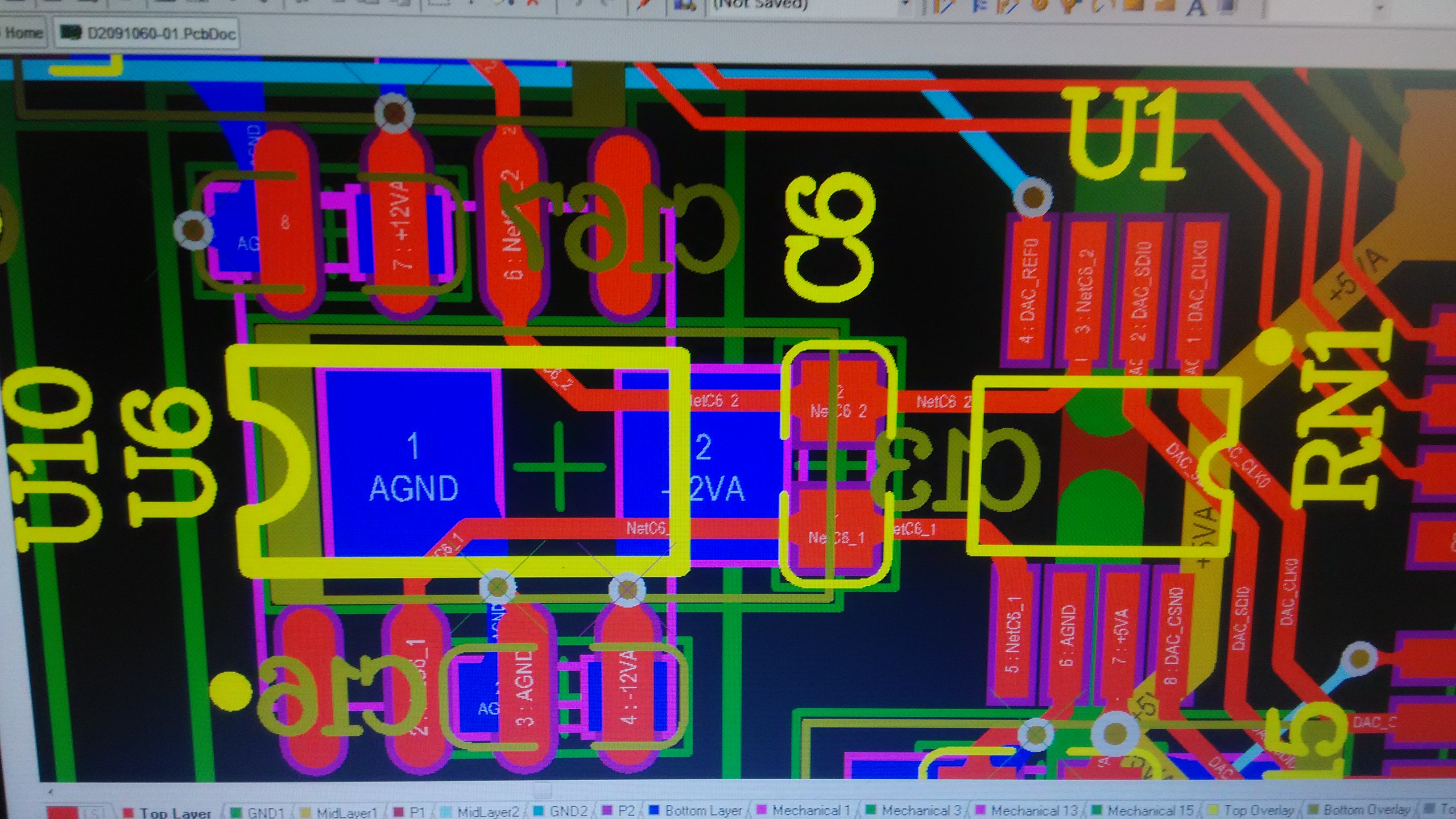

首先谢谢您的回复!经过再次测量VREF很干净,我目前有6个通道同步输出,当各个通道输出电压幅度不一致时,则各通道输出噪声表现的波形形状也不一样,如下图所示,绿色为DAC串行数据线的波形,蓝色信号为DA经过电流转电压后的输出波形,示波器耦合方式为交流耦合。通过波形看,像是串行数据线与DA输出信号耦合引起。最后的图片为PCB的布线与布局图,请您帮我再分析一下问题到底出在什么地方,如何解决,谢了!
最后两张图片为PCB布局布线图,图中U1为DAC8801,U6为AD8610,C6为原理图中C1电容。8801的2脚DAC_SDI0为DAC串行数据线,3脚为反馈引脚,我目前怀疑两个引脚之间相互耦合导致输出信号随之串行数据的变化而变化。望指点,谢了!
