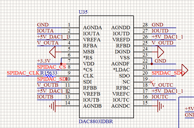

请问一下,如果把DAC8803 的LDAC管脚接地,其他SPI时序正常,DAC可以正常工作吗?如果能正常工作应该如何操作?
我现在是把LDAC管脚一直接地,时序按数据手册上的时序操作,但LDAC一直接地,DAC无法正常工作 ?在线坐等。
原理图见下图:
LDAC是可以一直接低的,这个管脚主要目的是为了做4个通道的输出同步。datasheet上有写,第20页的table2下的注释。
所以还是要检查下时序,看寄存器的配置时序是否正确,最好的办法就是抓个波形出来,一个个的对着看。
