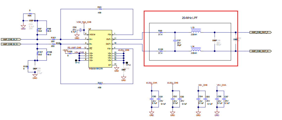

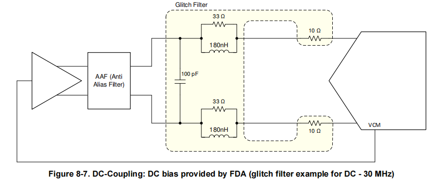

请问ADC3662前端AFE电路是否可以按照sbac274中ADC3683的电路和取值设计,还是按照3663手册中设计,还是结合设计?并且想请教一下前端滤波器的取值是如何计算的?非常感谢!
sbac274中的原理图如下:
ADC3663手册中的原理图如下:
TI没有推出计算方面的白皮书或者指导。
您可以先预留滤波电路的位置,然后根据TI已有的电路选型进行调整。
英文论坛也有问过,但是没有回复,您也可以留意英文论坛资深工程师的答复。
