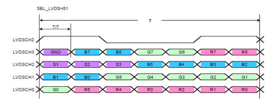

最近有个项目需要将LVDS转TTL 数据。调试过程中出现如下问题:
数据转换芯片采用 DS90CF384AMTD ,就用需求:将LVDS信号经DS90CF384AMTD转换成TTL(RGB 888),LVDS输出24Bit ,LVDS信号像素排列格式为:VESA格式(如附件)。经转换后画面显示异常,且TTL RGB888 信号中的R0、R1、G0、G1、B0、B1都无信号输出。软件无法弥补,求解!
有没有电路图,是不是DS90CF384的RGB信号和显示屏的RGB 对应关系不对导致无输出。
