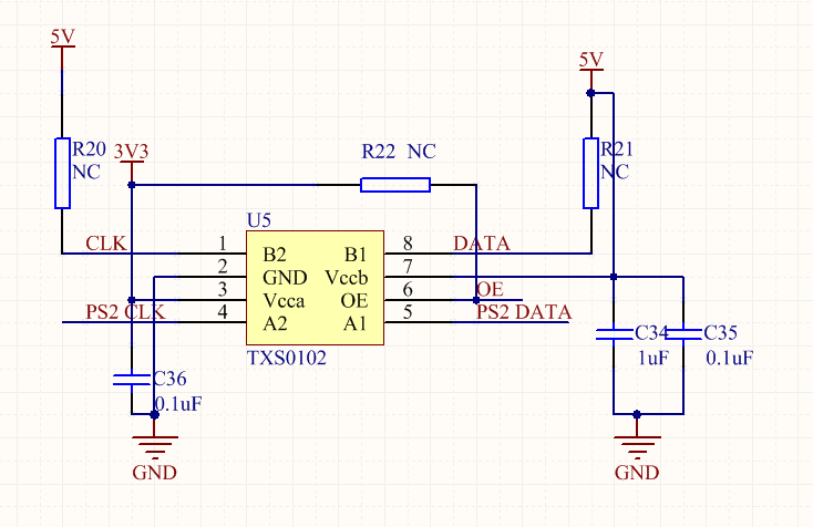

这个电路图,在没有外接负载时,A端输出的波形能够在转换到B端。
但接上负载后(ps/2接口),A端与B端常为高。A端不能输出波形txs0102.
请问常为高电平时由什么引起的?怎样解决这个问题?
如果没接负载能正常工作,说明电路没有问题。
因为这个芯片是个自动双向传输,会不会是负载(ps/2接口)一直将总线拉高了?
负载需要多大电流?TXS010x系列的电平转换芯片驱动能力很弱,可以看下Ioh,Iol参数为uA级别,适用于驱动高阻抗,低电流负载。如果负载电流比较大,还是建议使用SN74系列的。
