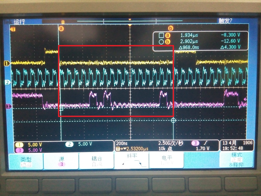

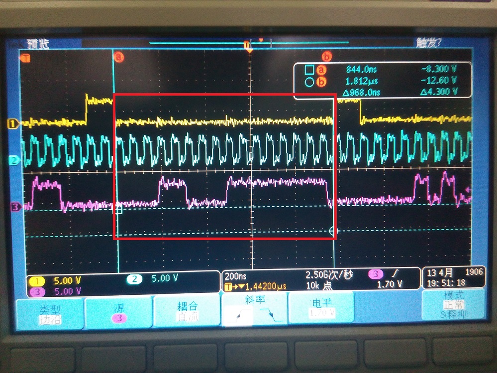

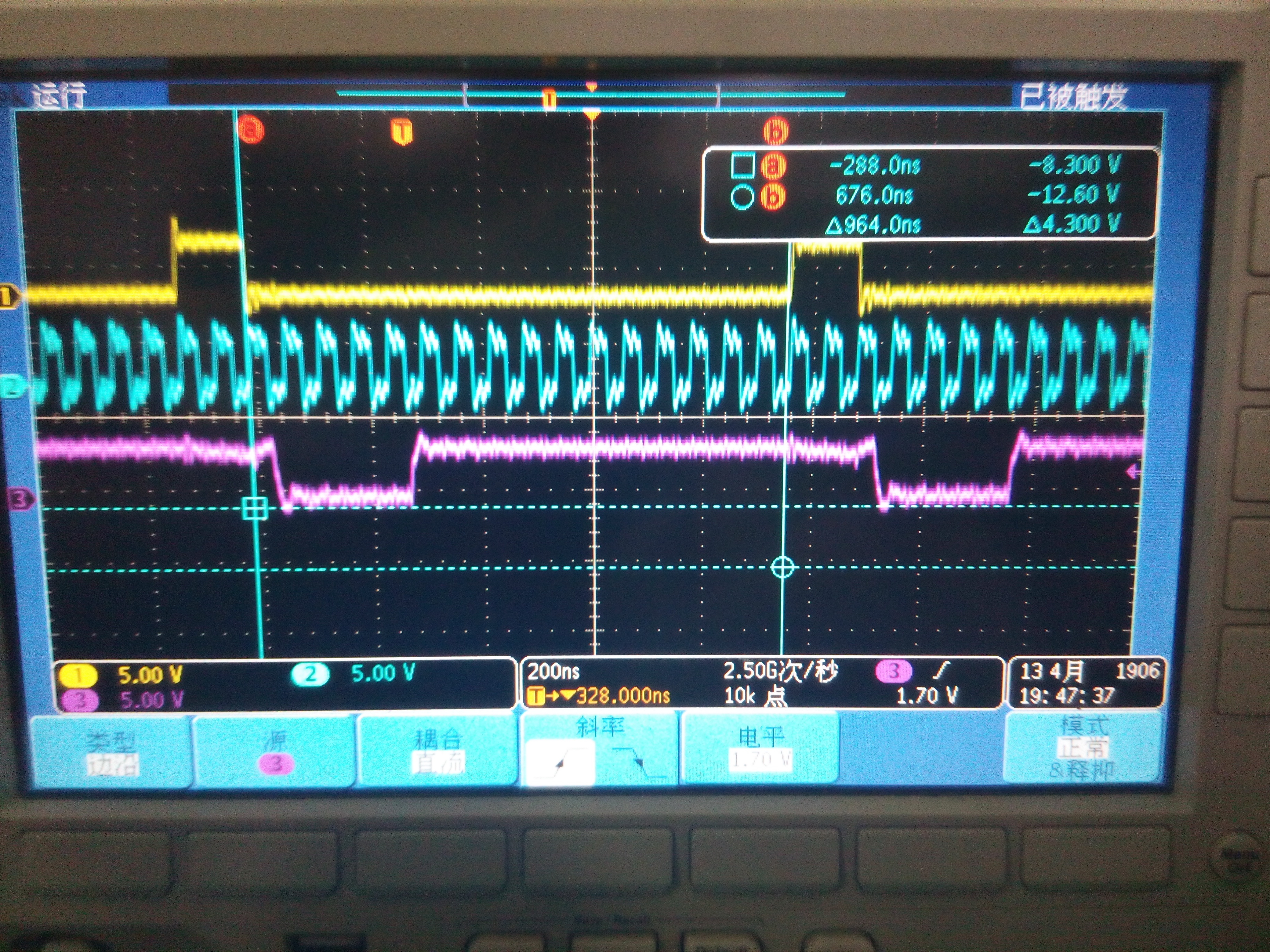

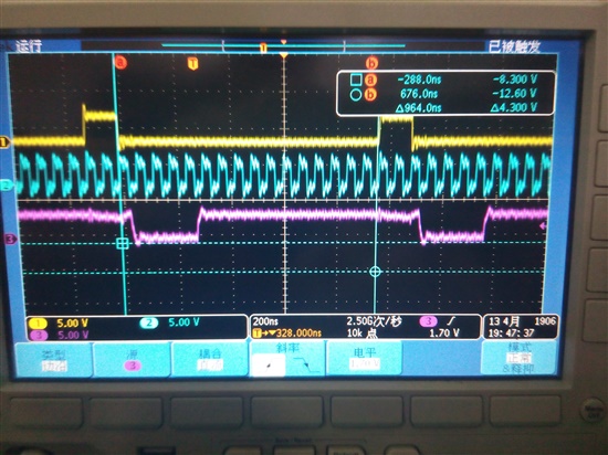

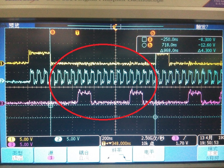

请问谁能提供下ADS8638或者ADS8634的verilog的控制程序吗?
Other Parts Discussed in Thread: ADS8638
目前在调试ADS8638这块芯片,但是发现配置的数据都没有什么用。芯片的输出都没有什么反应。
麻烦各位大神给小弟看看这段代码的逻辑和时序以及配置的数据  问题在哪里!
谢谢了!!!
