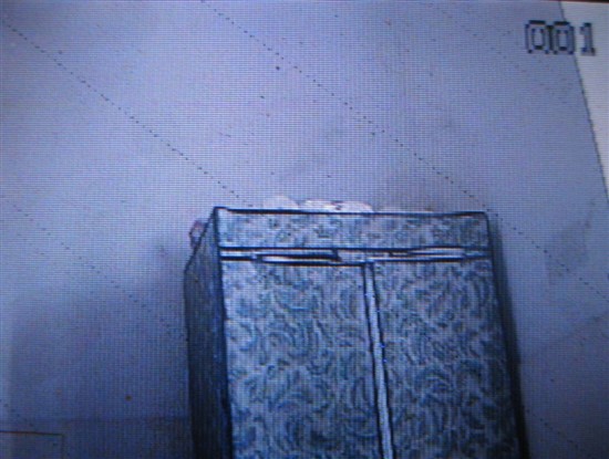

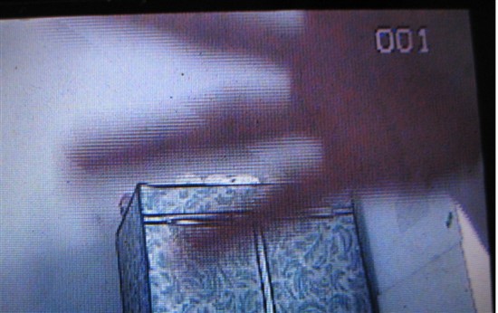

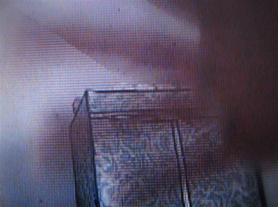

我是用TVP5150做得视频解码芯片,然后过FPGA处理(直接显示的,没有过RAM,开始以为是场没有处理好,后来我只用奇场显示,或只用偶场显示效果是一样的),用一个320*240的LCD显示出来,现在能显示了,可是会出现下面的情况,中间的黑线(如图1),黑线会动的,向左下方动,一直这样,我想办法把黑线去掉后了。问题又来了(如图2.3) 黑线没有了,可是手一动很明显能看到中间的方块,好像错了一行一样(错的行好像和图1中黑线的间隔是一样的),手拿开又好了,整体的来讲只要有动的东西就会这样子,不动时就是正常的。现在不知道问题出在什么地方,采样频率是用得5150直接输出的27MHZ。LCD是正常的,速度已能更上去,FPGA已是正常的,都能工作。我现在不知道问题出在什么地方,是我的处理有问题,什么地方出了问题呢。还忘各位高手帮忙分析一下,谢谢了。
注:我看过你们的使用手册,说这个问题是奇偶场没有处理好,我当独用过奇场或偶场效果都是一样的。
图1:
图2.3
