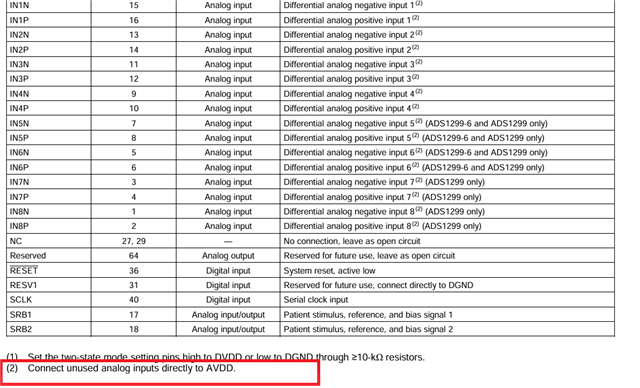

我现在是用ADS1299的前四个通道,剩余四个通道悬空可行吗?还是每组通道内部短接:IN5P↔IN5N、IN6P↔IN6N、IN7P↔IN7N、IN8P↔IN8N所有短接点统一接模拟地 AGND(0V)或者接电源。
