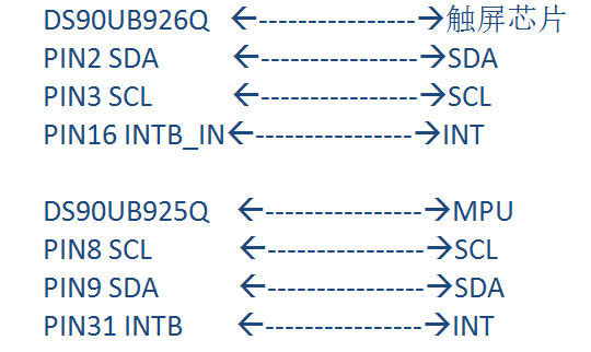

CPU接ds90uh927q-q1 接ds90ub928q-q1 然后连接到中断模式的I2C接口的触摸屏,
请问硬件上应该如何连接I2C接口及中断脚;
软件上如何来实现;
