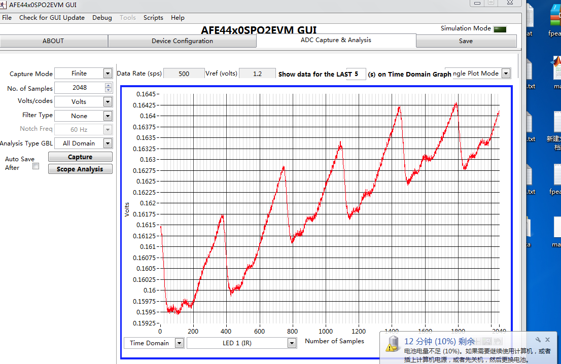

请问各位老师,我采集的数据为什么会出现这种情况呢?
你是用全套EVM做的测试吗?
是的
这个波形是对的。由于呼吸,共模电压等的原因,在心律波形上,是会叠加一些低频信号。
在你们的实际使用过程中,需要软件加相应的滤波器。
