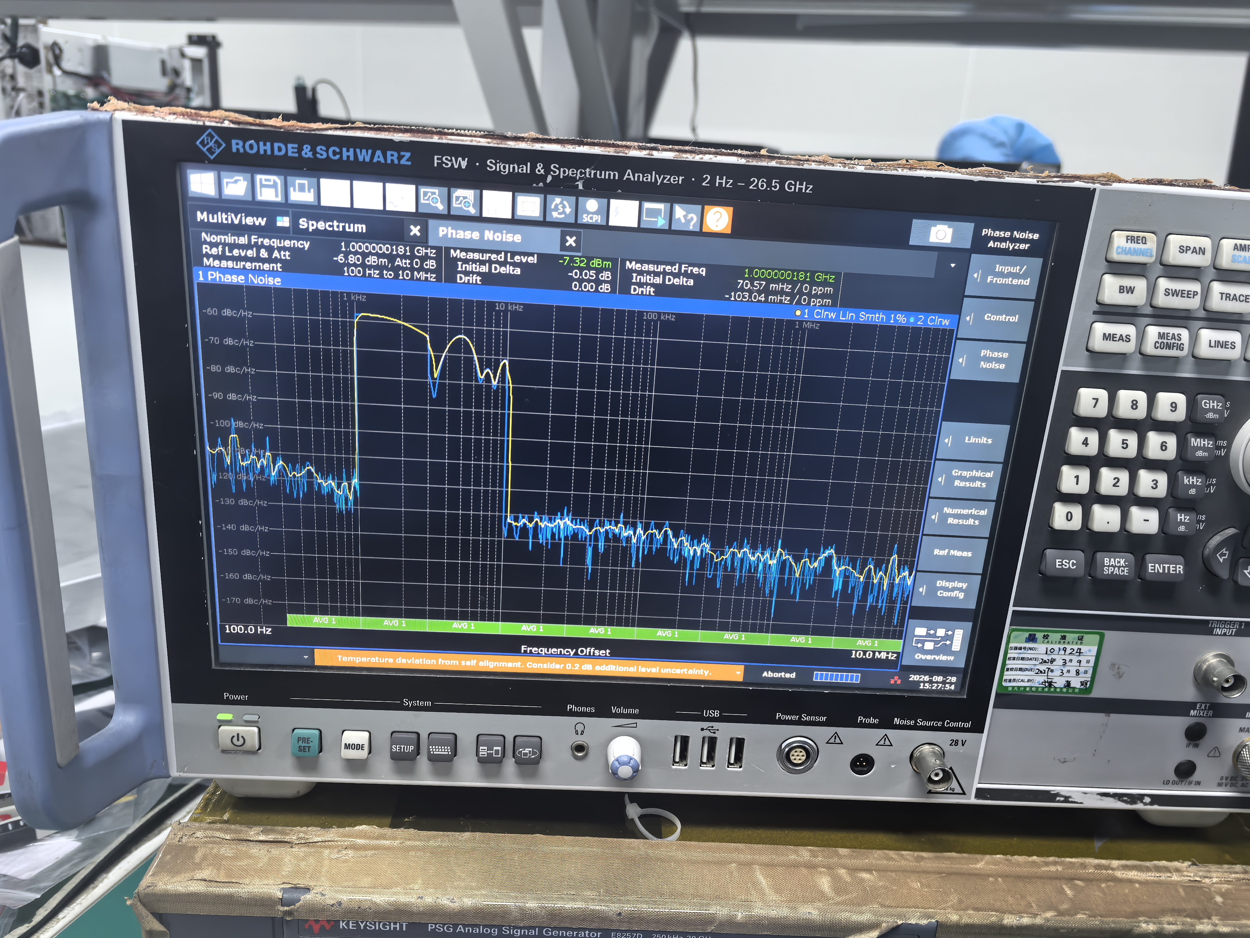

如图,在DDS模式下,进行相噪测量时,发现偶尔有相位突变的现象。
DAC39RF12的连接方式:OUT1通路输出:P端通过电阻上拉到1.8V后,接滤波电路输出10M以下,N端通过偏置巴伦到1.8V,接滤波电路输出10M以上。(P端和N端用万用表测得电压一致)。可能是哪块原因?
