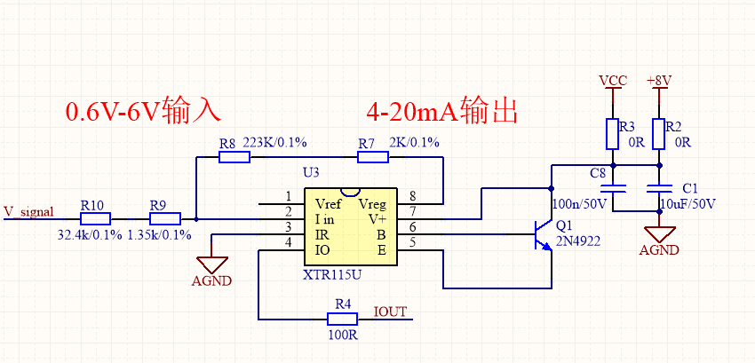

XTR115设计问题
Other Parts Discussed in Thread: XTR115, XTR117, XTR116, XTR105
请问一下XTR115是否可以采用LDO输出的电源供电,还是必须采用外部电源供电?4到20mA转换的时候,电流是测Iout和电源之间的吗?XTR115的输出阻抗是多少?谢谢!
