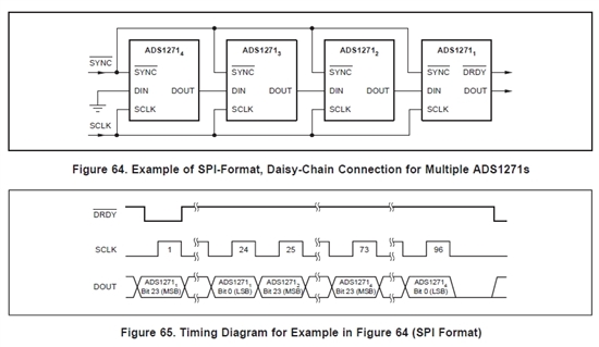

ADS1255/6支持菊花链吗?
Other Parts Discussed in Thread: ADS1271, ADS1255, ADS1256
ADS1255/6支持菊花链吗?连接方法是否同ADS1271?菊花链连接以后各ADC是否同步采集,顺序输出数据?
