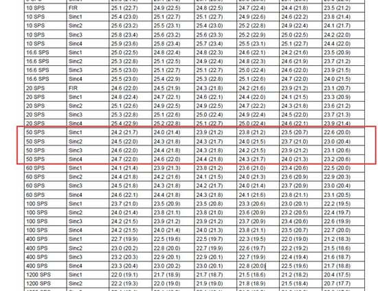

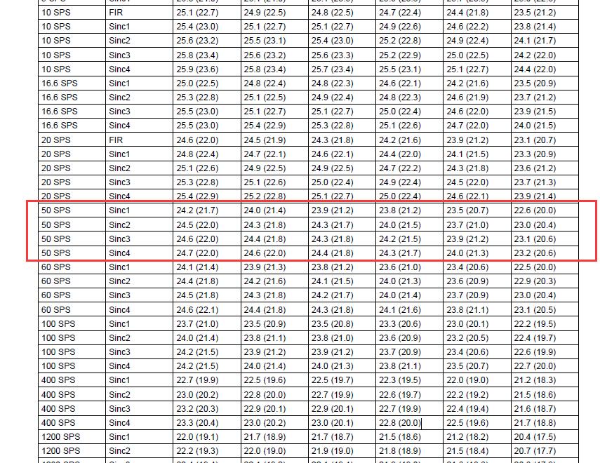

看了下ADS1256和ADS126x的数据手册,发现相同输出速率下,精度相差不是很大啊,ADS126x相对于ADS1256的优势在哪里?现在一个项目准备在这两款直接选一款!纠结中。。。。

除了分辨率和采样率有所提高,从内部架构来看,ADS126x内部电路比ADS1256多集成了比如Oscillator,temperature sensor,Sensor Excitation Current Sources等很多电路。
我这个项目在主要要求就是高速,高精度,所以非常关注精度问题!
