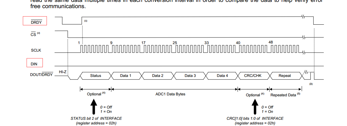

ADS1262数据不稳定,用的是STC15F单片机,SPI使用硬件控制的;输入是用 AIN1 AIN2 ,输入电压0-40mV,PGA=32。读取方式是用START脚,进行读取操作;用示波器测试 SCLK ,DIN,/DRDY 脚输出 波形不对,不知道哪里出了问题。。。
数据手册中 ,读取一组数据的时序图

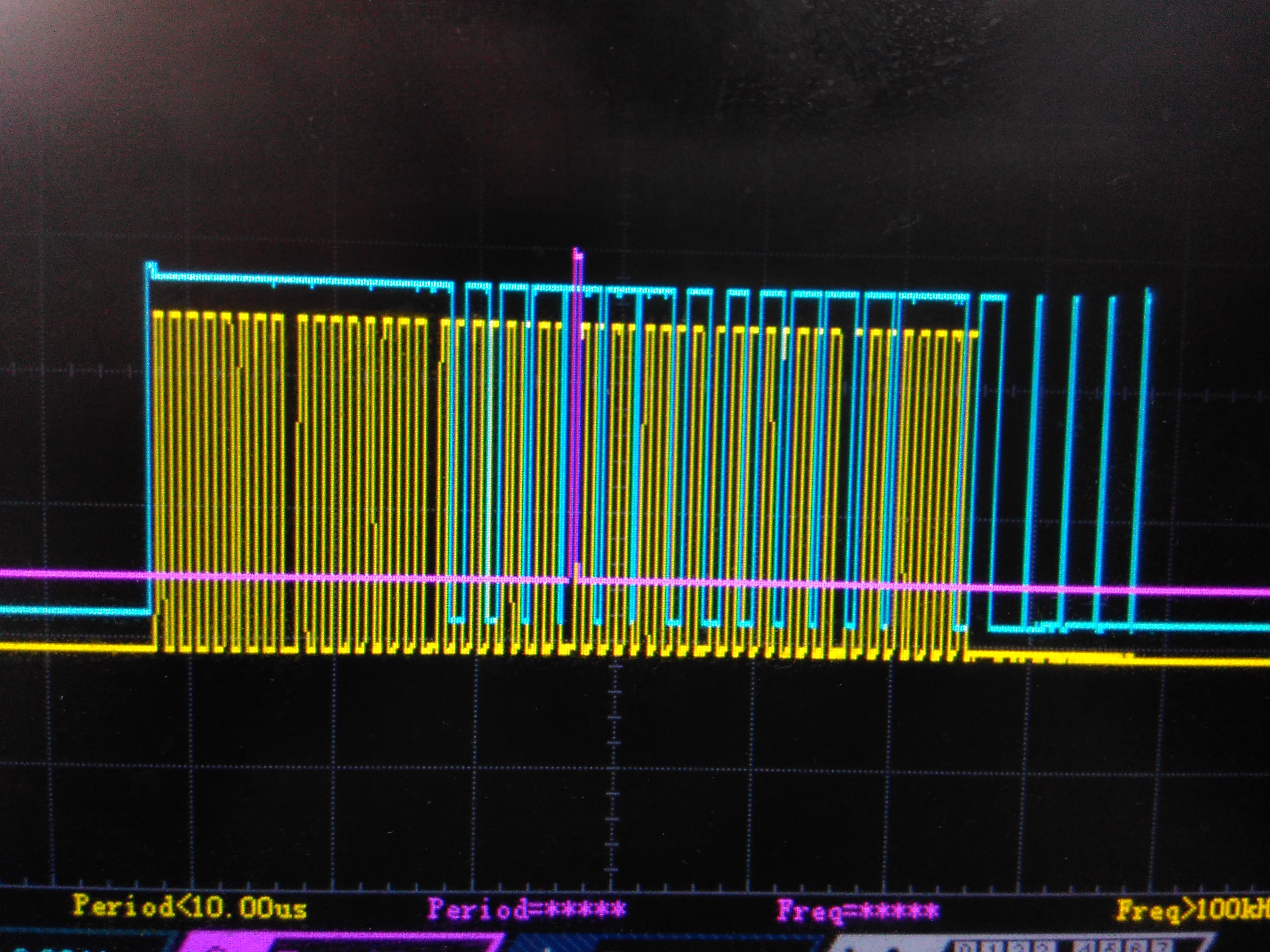

读取数据时。DIN=低电平; /DRDY=高电平;但实际读取时,DIN在中途有个上升沿;/DRDY 被拉低好多次、、、、
用示波器抓取的一组数据的时序图:(其中 黄线-SCLK    粉红线-DIN  蓝线-/DRDY)
