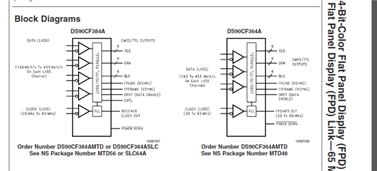

        最近一个板子上需要把LVDS转为VGA,经调试,已经排除了TTL转VGA部分电路的问题。
        前端LVDS转TTL用的是DS90CF384A,调试时发现输入24位LVDS信号时,vga能正常显示。输入18位LVDS信号时却出现了图像左右抖动的情况。试过在进行18位lvds输出传输时,把DS90CF384A第4对LVDS数据引脚拉高或者拉低,任然没效果。

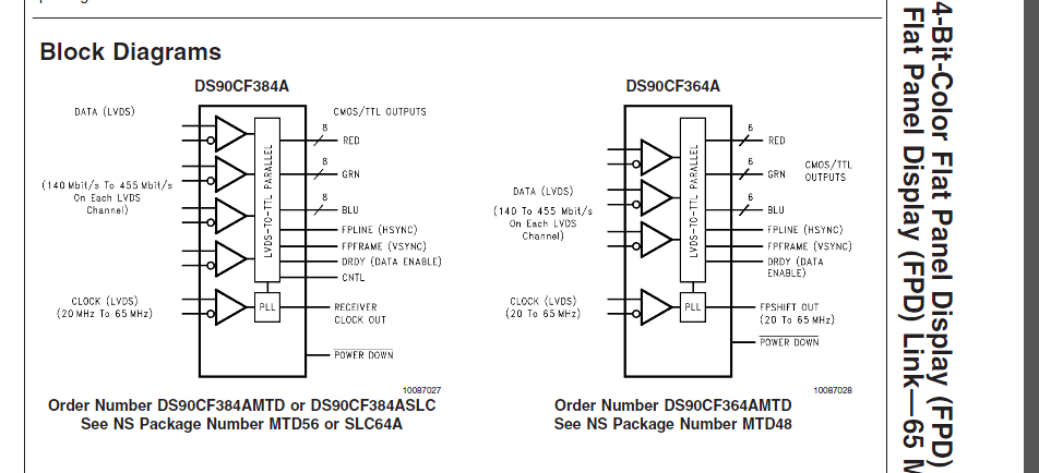

        再看手册时发现你们对于18位LVDS传输方案是用另一款叫DS90CF364A的芯片。而DS90CF384A却没说能不能进行18位LVDS数据传输。
