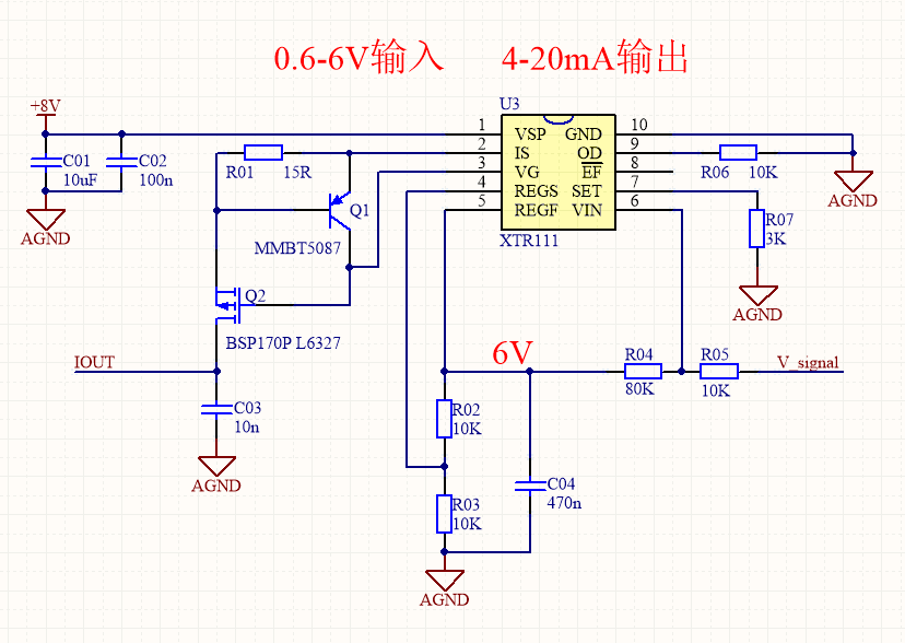

附件是XTR111设计电路,传感器输出电压经过调理后对AGND是0.6-6V,我想要实现4-20mA电流输出,请问这种设计方法正确吗?谢谢!
  • 1. Vsig 与Vregf连接目的是什么
    2.输出电流和输入关系你可以根据公式决定
    3。 4-20mA输出到接收端一般要加电阻250或者500欧,也就是这个电阻上要有最大5V或者10V的压降,所以你6V的供电电压是否太小。
  • XTR111采用的是8V供电,因为传感器输出的电压是0.6-6V,根据datasheet,我要调制成1V到6V输入给XTR111才能调制成4-20mA的输出,Vsig与Vregf连接的目的是产生6v的电压用来调制XTR111的输入电压,您看是否有问题。
  • 楼主您好,小弟现在也遇到跟您一样的问题,经放大器将传感器采集电压放大至0~5V,要求对应转换为4~20mA,设计原理跟您一样,参照Datasheet提供参考图,电阻R16和R17将0~5V转换为1~5V,但实际电路测试中发现,singer接0~5V信号时,强制将singer端拉高值0.5V,请问您有出现类似的问题吗
