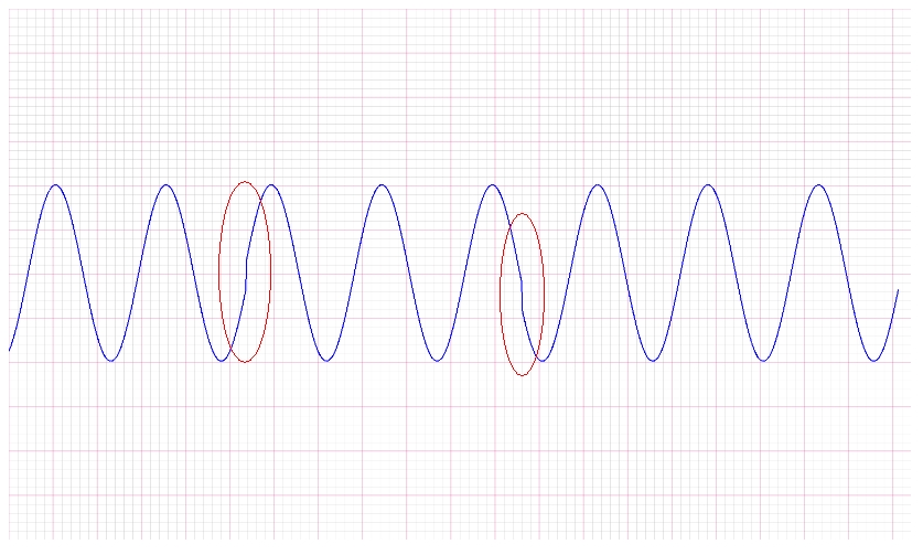

我在调试ads1294r导联脱落的时候遇到了这样的问提:

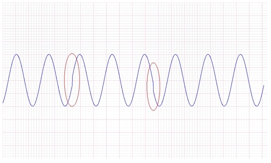

LOFF寄存器的VLEAD_OFF_EN,设置为电流源模式的时候,输出正弦波会出问题,如下图:
红色圈中的位置就是,受影响的波形。经查证,该问题不是由数据丢失引起,而是从ads1294r读取出来以后就是这个样子。
但是当我把VLEAD_OFF_EN设置为上下拉模式后,红色圈中的问题就没有再次出现。但是使用“上下拉模式”以后,导联脱落的
灵敏度太高,当跟皮肤接触稍微不好,就会穿出导联脱落数据,我更改导联脱落灵敏度到最小也不起作用。同时,若是设置为
上下拉模式后,我们的产品的输入阻抗也不如使用电流源模式。但是使用电流源模式就会出现上图中红圈标注的问题。
注:我们的产品是通过cc2541的spi口采集ads1294r的数据,发送到手机端显示。设计中我们只使用ads1294r的第二通道采集心电,其他通道关闭。

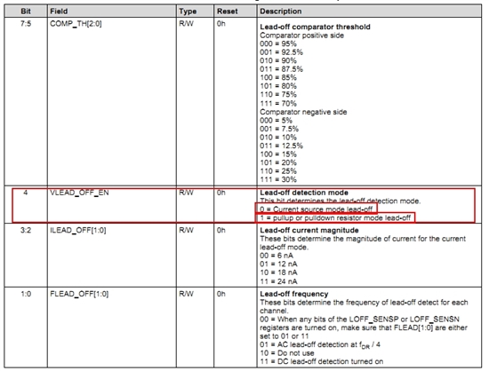

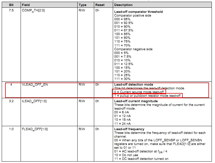

LOFF寄存器的说民如下图:
