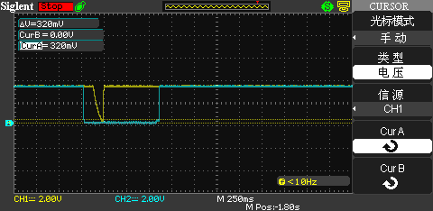

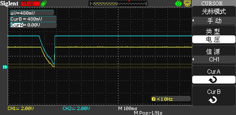

在使用ADS1232的时候,DVDD的电压正好掉到0V的时候,马上通电,ADS1232会不能正常工作,AD值会死。无论怎么对它操作都没有任何反应。而且必须要等DVDD掉到0V后,延迟10-20ms之后再通电,ADS1232才能正常工作;
ADS1232不会有这样的缺陷吧,请大神帮忙给我看看;附件为AD死DVDD 跟AVDD的波形,黄色为DVDD(3.3V),蓝色为AVDD(5V);

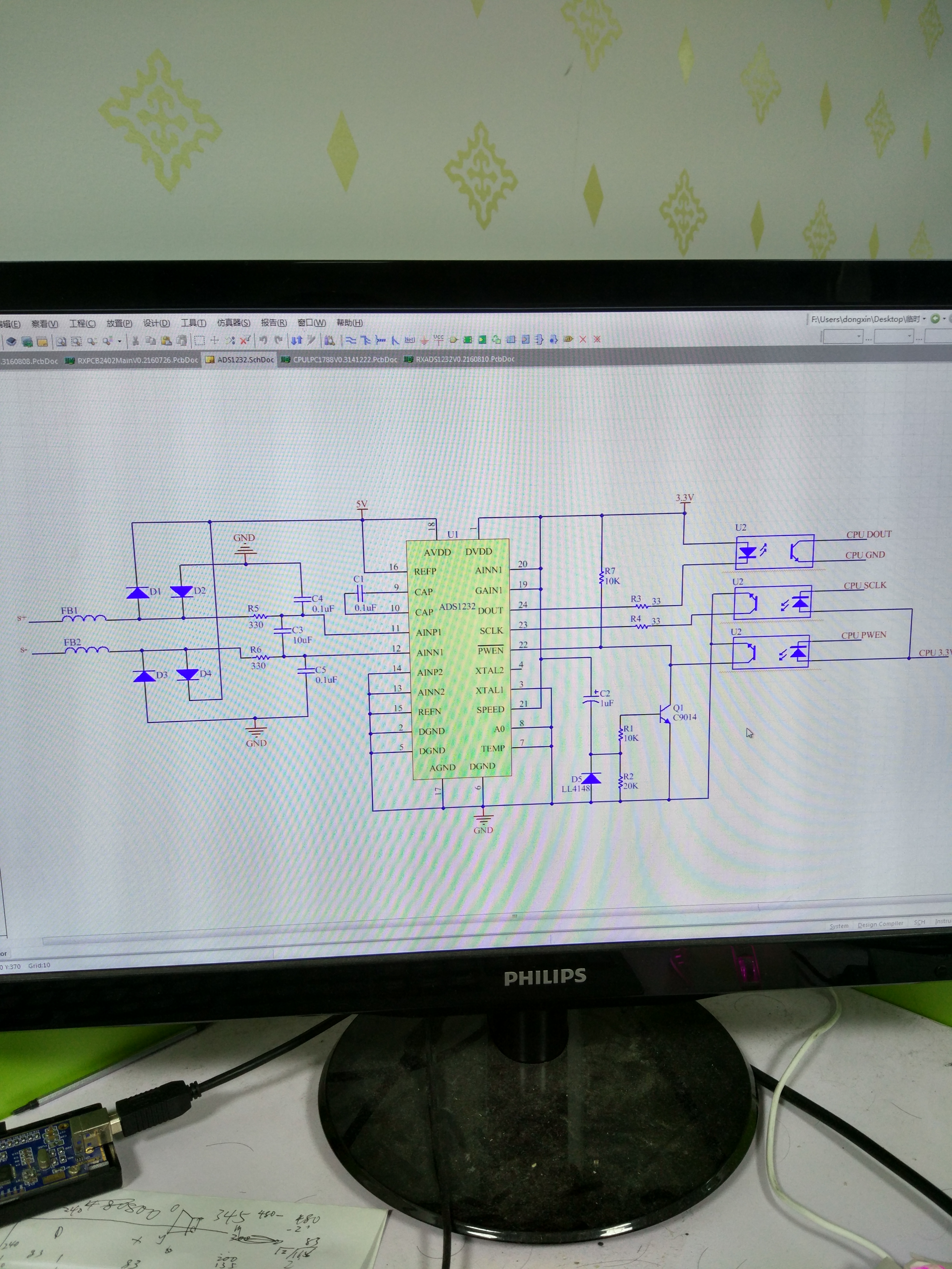

以下是原理图:

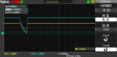

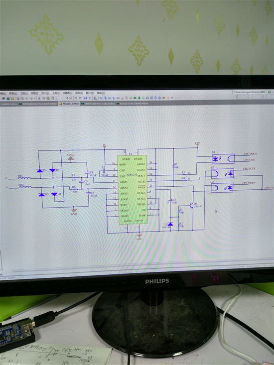

以下是原理图:
