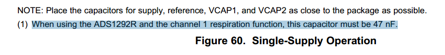

我有两个问题:
一、手册错误
手册第21页和第60页对于 PGA1P和PGA1N之间的滤1波电容大小,在通道1用于呼吸时的描述不同。
21页说是4.7uF:
60页说是47uF:
二、ADS1292R呼吸问题
我买了评估板,在模拟器上能测出呼吸波形,为什么在人体上测不到呼吸波形?
可以留下邮箱吗 我现在也在做ads1292r 相关的 想要问一些关于呼吸阻抗的问题 我的邮箱:275288741@qq.com
您可以参考下Datasheet FIgure56的两个通道都用的应用例子。
只使用一个通道的话,可以通过配置寄存器将另一个通道 power down,不需要加电平。

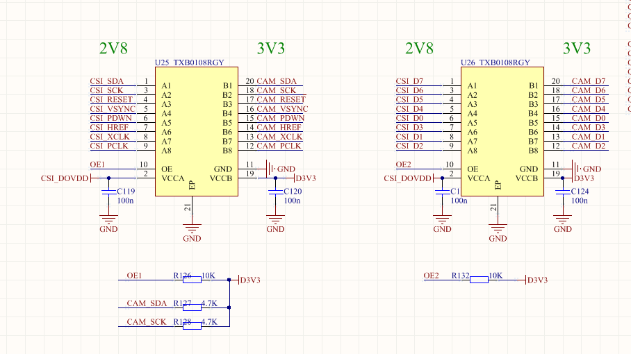

你好,请教您一个问题。我在论坛上看到你回复了一些关于TXS0108这款电平转换芯片的帖子,我这儿有个疑问,我看手册说这款芯片支持push-pull和open drain,我想问的是,我这边想一部分引脚用于开漏,一部分用于推挽输出;如果用于开漏转换的(比如I²C电平转换),输出管脚还需不需要上拉电阻啊,
附件里面的U25芯片打算更换成TXS0108,另外,数据率最高是50MHz,看txs0108的数据手册,支持这么大(推挽模式下),谢谢您了
