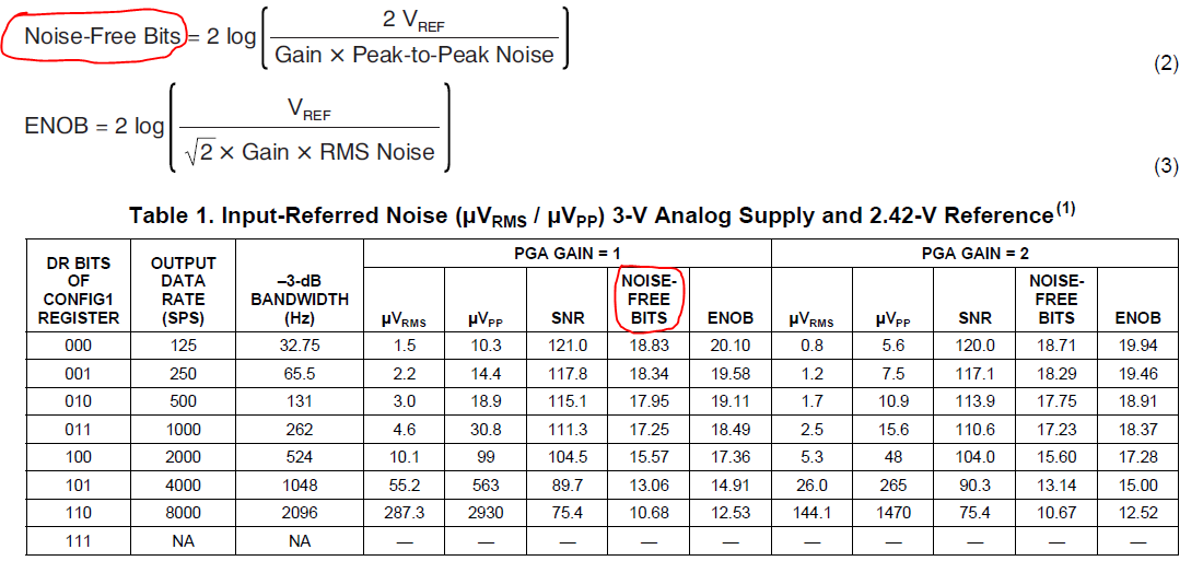

因为希望实时传输ECG数据,希望能将24位数据转换为16位数。对于24bit的ad,我们认为低2-4位可能是不准确的随机数据。想问如何确定,有没有文档描述这个问题吗?
