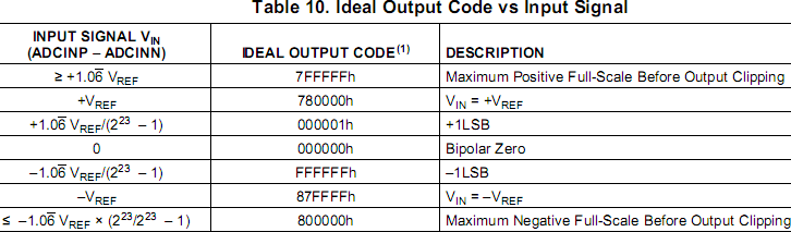

ADS1258以我看手册得到的信息,真实电压=采集到的数值*vref/786432*1.066
不知道对不对?求指点下,感激不尽!!
还有采集数据的时候,是让CHOP置1好,还是采集VREF,用于计算好?哪个对精度好一点,求指点!
