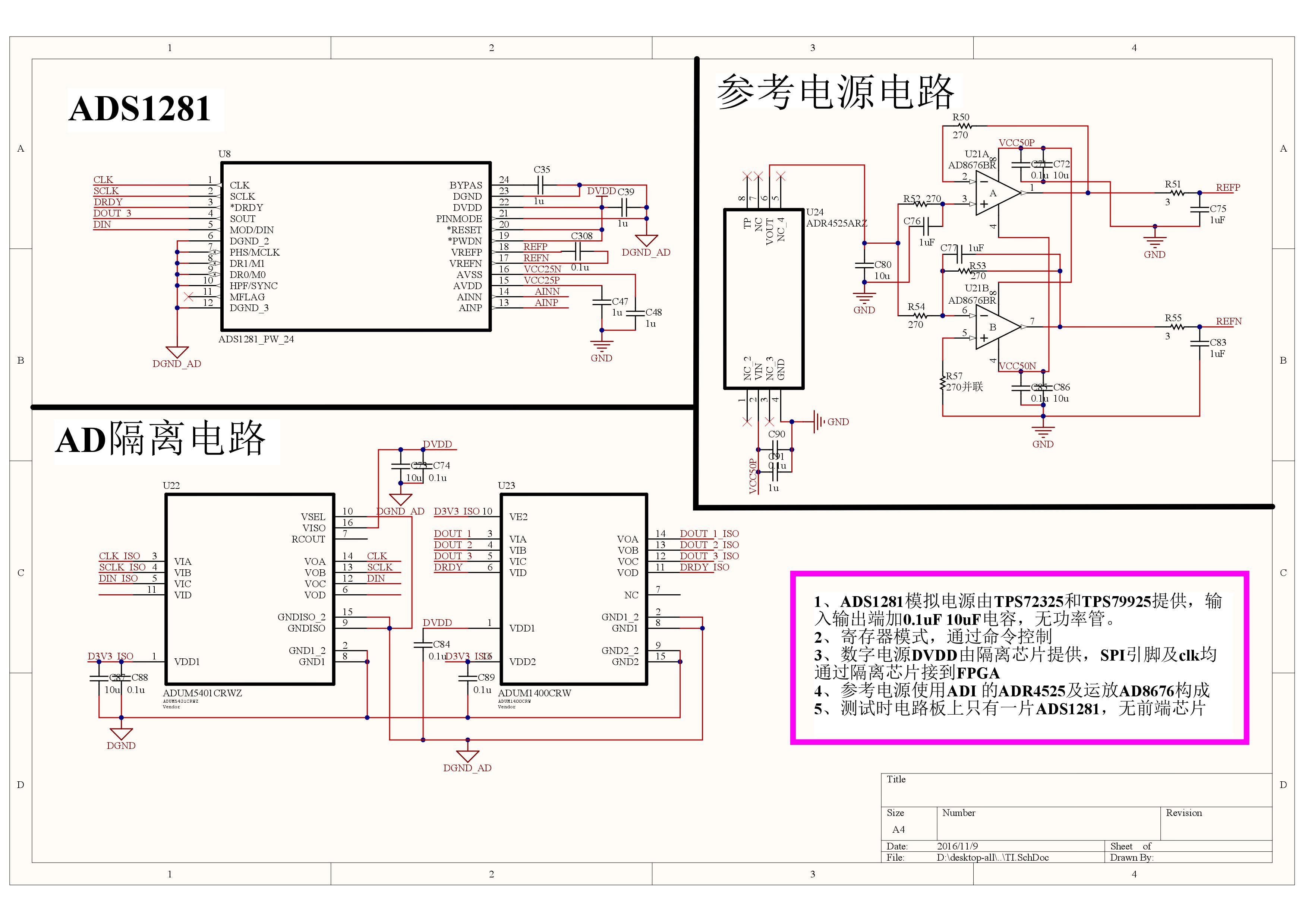

用ADS1281做3路同步数据采集   参考其他帖子及手册,将ADS1281的输入端短接测噪声,示波器观察输出数字信号有13位抖动,数据均值为4000多,按LSB计算噪声就达到了10uV,按照信噪比计算的理论噪声应该是10位,所以想知道我这边电路实测的噪声可能是哪里引入,ADS1281对PCB布局有没有什么特殊的要求。
测试模拟电源正负2.5V的电源纹波峰峰值是70mV左右,参考电源正负2.5V的电源纹波峰峰值是58mV左右。
配置的data SPS是250,时钟CLK是4.096MHz,SCLK是1/2CLK,SPI接口、时钟都是由FPGA提供。
