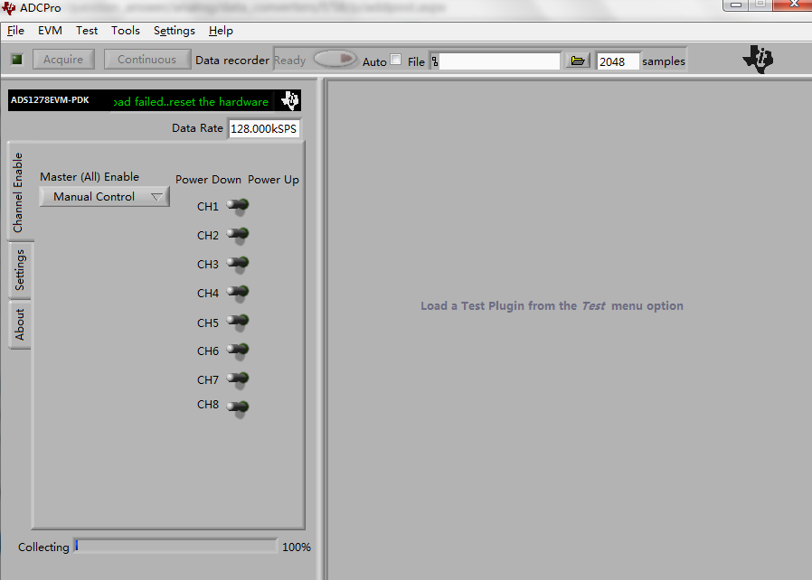

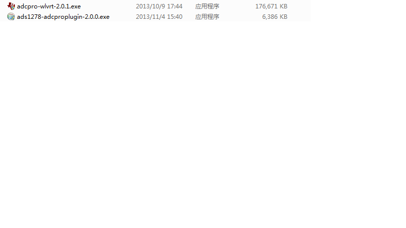

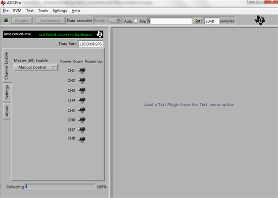

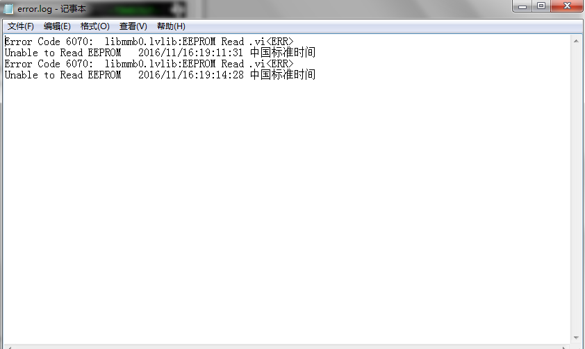

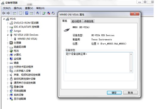

评估板上电后,打开ADCpro,加载ADS1278EVM插件,显示:
"Locating Binary file"

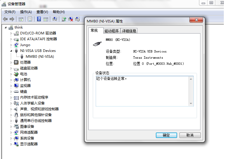

"Reading binary file"
"USB connection established"
"Firmware downloading"
"Download failed..reset the hardware"
"TIMEOUT"

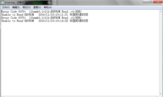

error log显示:

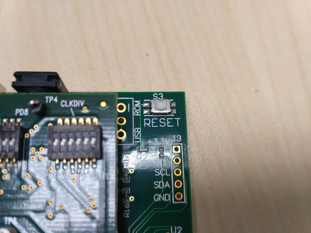

评估板MMB0上的数码管一直没有显示,只有电源的4个指示灯是亮的。
希望能得到帮助。

建议按照EVM user guide的操作步骤再仔细检查,比如供电电压是否正常,开关和短路帽是否都在默认位置,另外win10的系统不支持这个软件,可以试试win7或者xp
