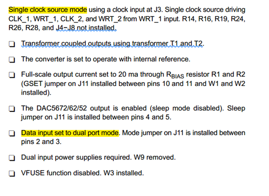

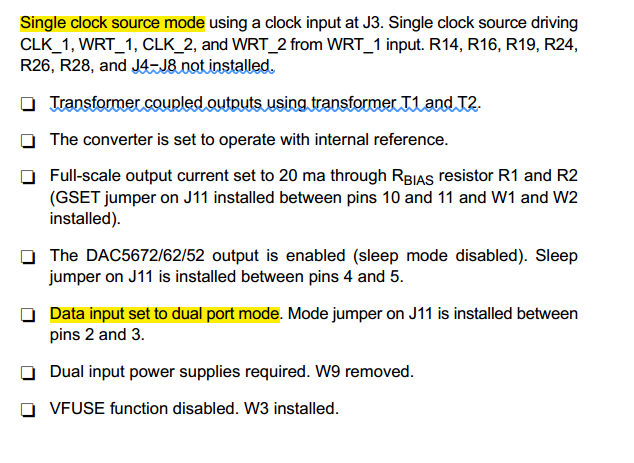

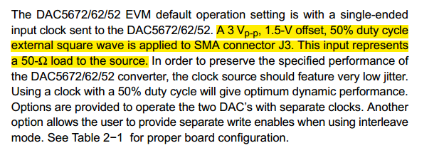

我用FPGA驱动DAC5672输出1MHz正弦波,通过quartus中的逻辑分析仪能观察到正确的正弦输出,但在实际电路中却没有任何输出,我按照数据手册中给的方法来配置DAC5672评估板,方法如下图所示,我将FPGA输出的频率为100MHz,占空比为50%的3.3V电平信号作为DAC5672的时钟信号和写信号并通过WRT_1端接入,DAC5672 的模拟、数字电源均为3.3V且数据输入设置为双端模式(仅通道A有数据输入),最终在JI(IOUTA1)端未检测到任何输出信号,这是为什么?各位大神帮帮忙,急急急!在线等。。。
  • FPGA和5672的接口时序不对吧
    观察一下电流的变化,看看DAC工作没有
  • 您好!谢谢您的解答。我还有点儿疑惑,接口时序不对是啥意思呢?按照数据手册中的方法,DAC工作于单时钟源模式的时候不是只需按如图所示方法来配置时钟吗?这里我是将FPGA输出的100MHz,占空比为50%的3.3V电平信号作为DAC5672的输入时钟并通过wrt_1(J3)端接入至DAC中,不知道哪不对,IOUTA1(J1)端就是检测不到任何输出,麻烦您再帮我看看,谢谢!
