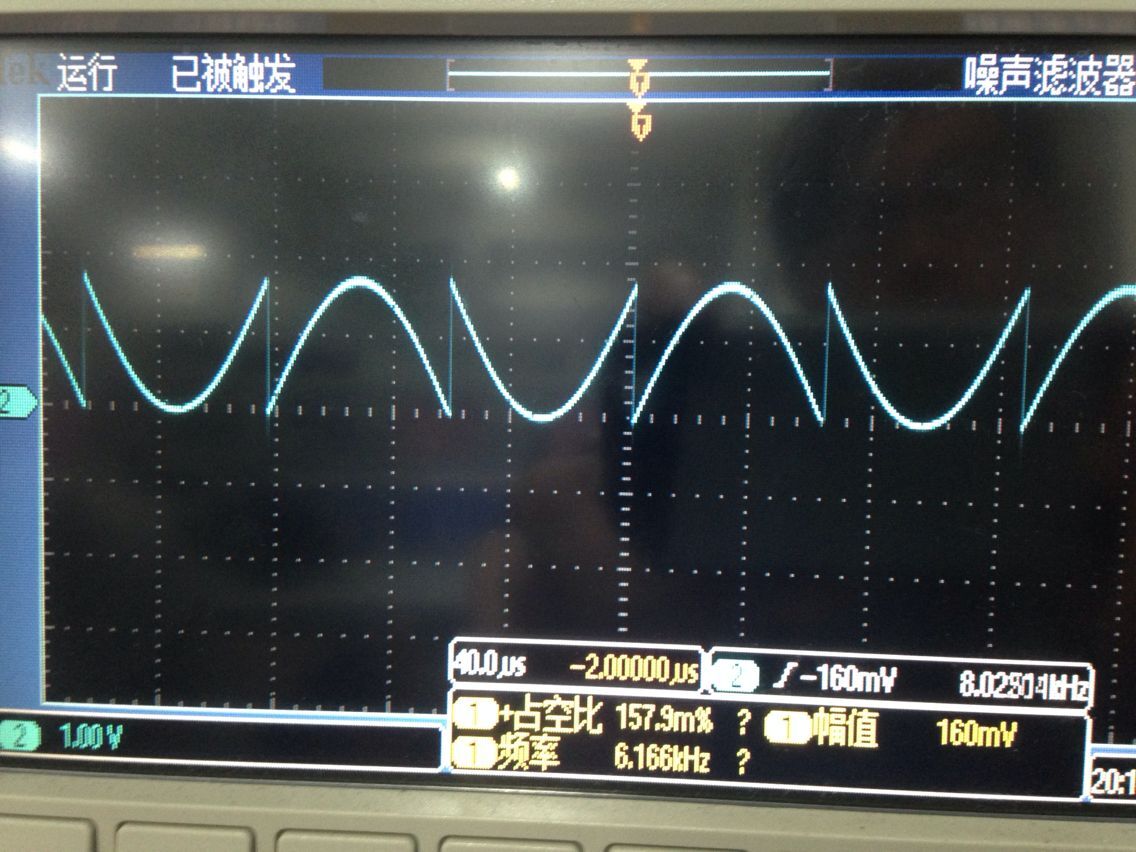

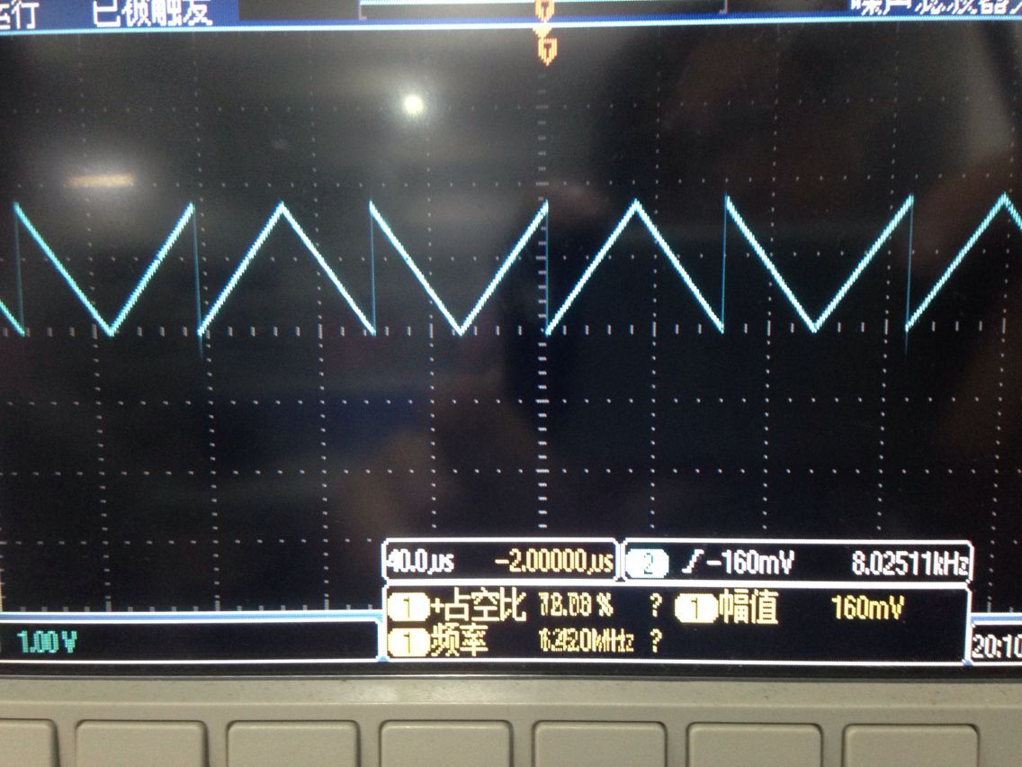

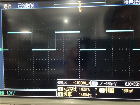

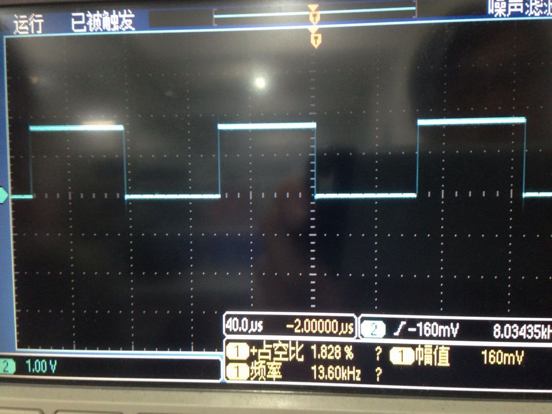

dac902输出正弦和三角波的波形有点奇怪,好像是把负半轴的波形搬移到正半轴来,但是可以输出方波。看图吧,不会描述了。
感觉是负信号, 发生了溢出了
负信号溢出?怎么讲,再能说详细一点么。
输入的信号是二进制补码还是偏移二进制?
自从上次搞成这样之后就再没搞过这个,我主要搞硬件。fpag和stm32那块也不知道。是队友写的。今年自己学了这两样现在终于知道原因了。之前的mif文件数据是用matlab生成的。没有加直流偏量。所以会出现这种波形,看来是的好好学习了。
